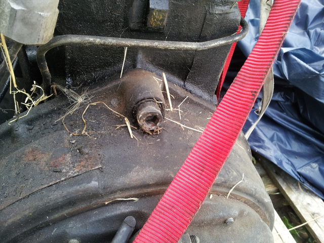

Voici des photos (prises sur un ensemble moteur-boîte déjà déposé).
Une en haut :
Une en bas à droite :
Une en bas à gauche, entre la fixation du démarreur et celle du récepteur d'embrayage :
Celle du haut est facile à avoir.
Celle du bas à droite est un peu chiante, mais je l'avais eue en utilisant une clé allen et en la faisant tourner avec une clé plate.
Celle du bas à gauche, je n'ai jamais réussi à l'avoir, et comme c'était sur un J qui était destiné à être découpé, on a disqué le plancher.
Là j'ai pu passer mes mains et l'avoir. Mais j'aurais aimé trouvé une solution propre et reproductible sur un J non destiné à la destruction. Si je dois le refaire un jour je couperai une clé allen et je testerai la méthode de Shinta.
