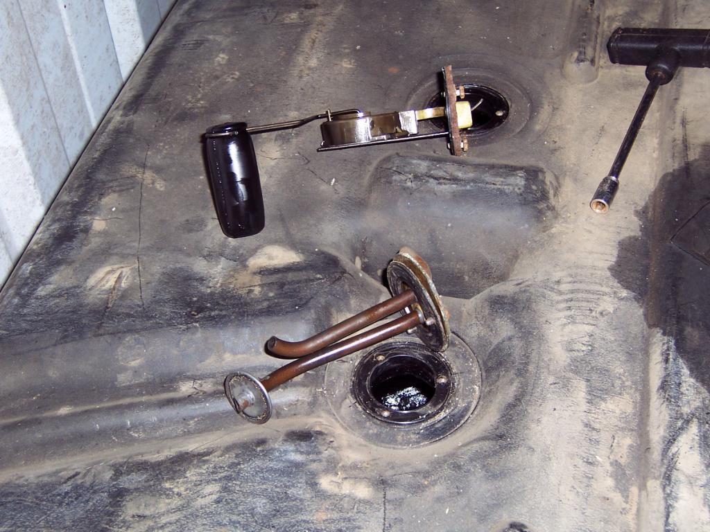

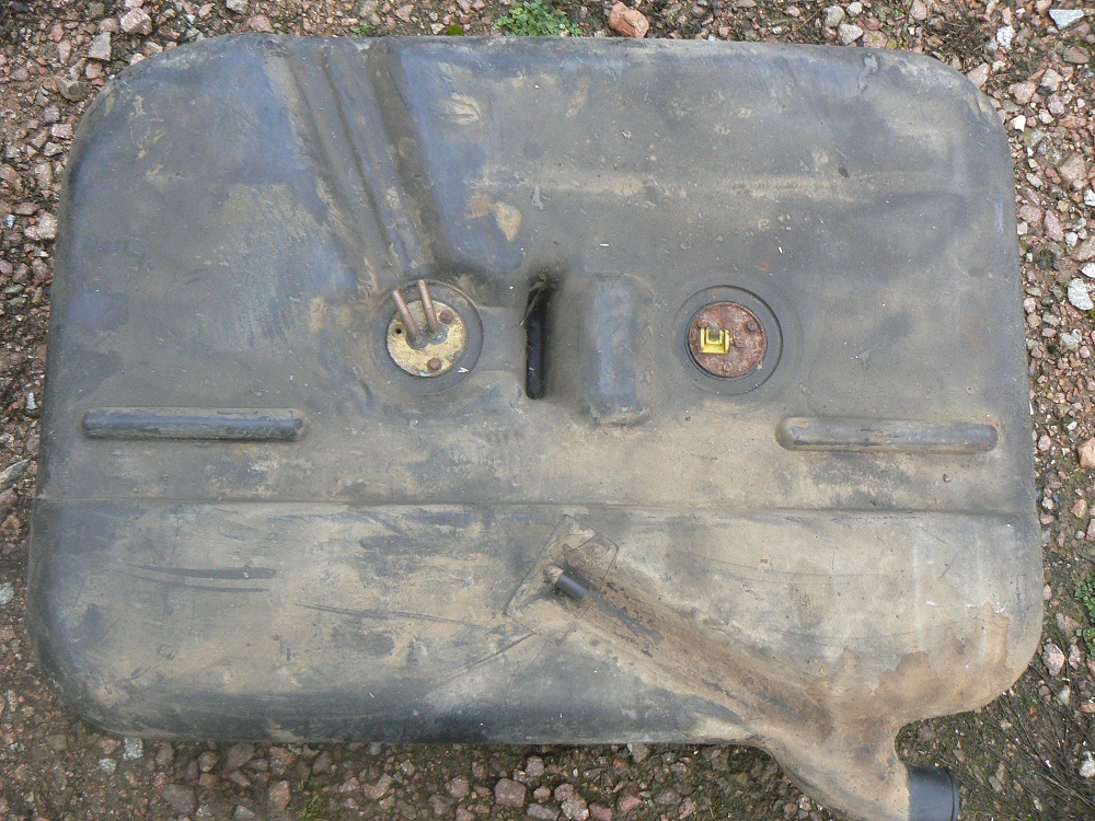

Avant d'incriminer l'embrayage et vu que ça arrive qu'en dénivelé, je regarderais la crépine d'aspiration au niveau du réservoir voir si elle n'est pas un peu bouchée Okay

ok, peux-tu me dire où cela se situe au niveau du réservoir ? Vers la sortie je pense, non, là où cela part vers l'avant pour aller à la pompe ?

Au dessus du réservoir,tu peux l'avoir par l'intérieur,ou démonter le réservoir par dessous.
Mais c'est bien de le démonter pour nettoyer l'intérieur.
