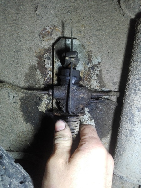

Ainsi qu'une question au niveau du limiteur est-ce bien cette position lorsqu'il est ouvert? (je ne vois que celle la ainsi que "au repos") :
Sur celle la, je "pense" tendre le ressort, donc ouvrir le limiteur si j'ai bien tout compris?

Messages: 5 558
MessagePosté le: Sam 20 Mai 2017 - 20:56    Sujet du message: Purge complète! Répondre en citant
Il se peut qu'il y ait deux vis de purge oui tout dépend du montage que tu as si tu as un pont entre les deux pistons une seule vis de purge sinon ils sont indépendants.
Sur un système hydraulique on commence toujours du plus loin de la source au plus près donc arg avant ard.
Le limiteur tu dois appuyer vers le bas au max.
