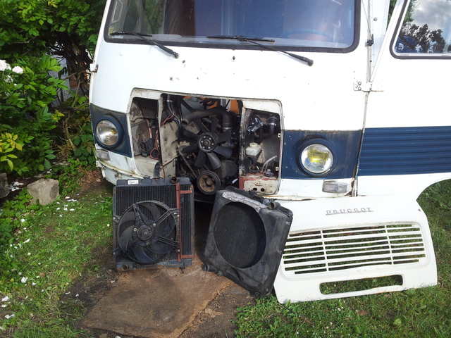

Je m'apprête à remonter le circuit de refroidissement de mon J7 camping-car, dans lequel j'ai greffé le moteur du J7 bétaillère.
Or, je constate que le radiateur et le ventilateur qui étaient montés sur mon camping-car étaient différents de ceux présents sur la bétaillère.

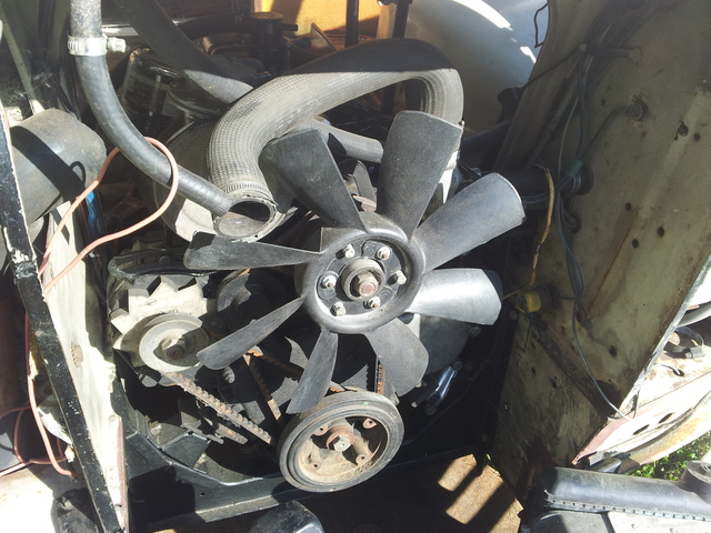

Sur la bétaillère, on avait un montage classique : un ventilateur débrayable sur la pompe à eau, et un radiateur.

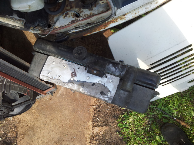

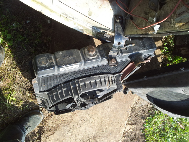

Sur le camping-car, le radiateur était bien plus épais et plus lourd, et il comportait un ventilateur électrique. Le moteur n'était plus muni d'un ventilateur.
Il est bien sûr impossible de mettre les deux ventilateurs en même temps, faute de place.
Question : quelle est la meilleure solution ?
- Enlever le ventilateur électrique sur le radiateur du camping-car, et remonter ce radiateur en laissant le ventilateur débrayable sur le moteur ?
- Enlever le ventilateur débrayable sur le moteur, et remonter le radiateur du camping-car avec son ventilateur électrique ?
- Monter tout simplement le radiateur de la bétaillère ?
J'hésite entre les deux premières solutions, avec une préférence pour la seconde. J'ai exclu la troisième, car ce radiateur est bien plus léger et moins épais, donc probablement moins bon.
Que feriez-vous ?
Si j'opte pour la seconde solution, comment fait-on pour déposer le ventilateur débrayable qui se trouve sur le moteur ? Faut-il un outillage particulier, ou bien on défait simplement le gros écrou et on tire dessus ?

Pour en revenir au J7, j'ai envie de suivre ton conseil. Je vais remonter le radiateur qui était sur le camping-car, mais en le délestant de son ventilateur électrique. Je laisse le ventilateur du moteur.
En effet, c'est la solution qui me demande le moins de travail (ça évite de démonter le ventilateur du moteur).
Et si ça n'est pas satisfaisant à l'usage, je pourrai toujours tester l'autre solution.
Donc au mieux je ne touche jamais au ventilo du moteur, au pire j'y touche une seule fois.
Alors que dans le cas où je ferais l'inverse, je démonte d'office le ventilo du moteur, et je le remonte si la solution du ventilo électrique n'est pas satisfaisante. Donc au mieux j'y touche une fois, au pire deux.
Autant minimiser le boulot inutile...
