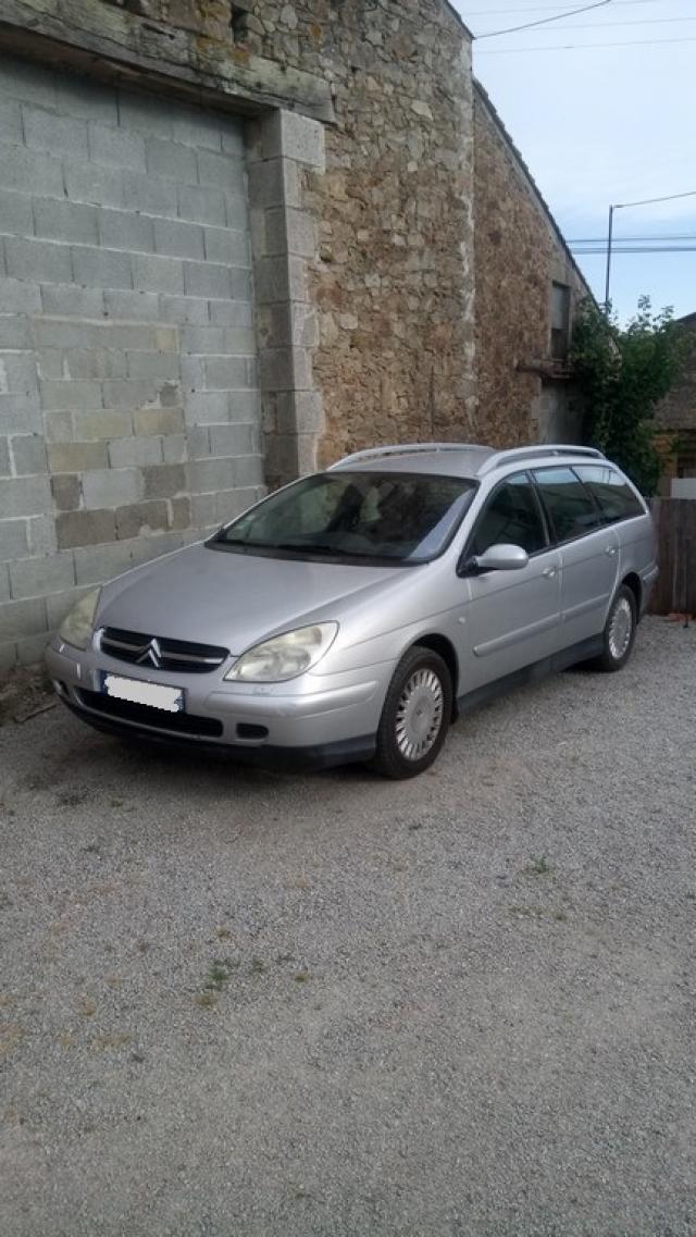

Voilà le nouveau vaisseau que je me suis offert pour la somme de ...300 euros.
Bon faut pas déconner il y a du taf.
Quand j'appuie sur la pédale d'embrayage, elle reste au fond il faut que je la remonte avec le pied. Mort de Rire
Et bien sûr, on entend pas le moteur ,juste la butée, je pense que celle ci s'est faite la malle dans le mécanisme.
La distrib a 7 ans mais comme elle est donnée pour 10 ans...je vais la changer.
Deux pneus et normalement impecc, l'hydraulique est au poil. Okay

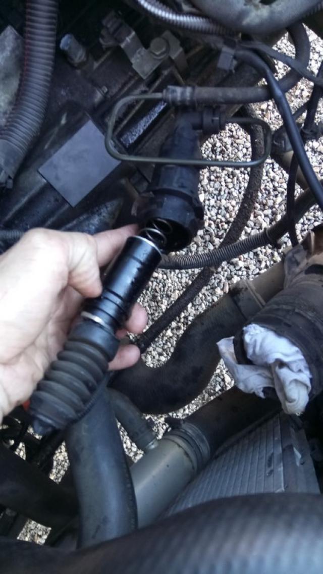

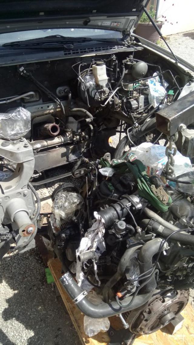

Bon au final, y'a du démontage mais ça se fait très bien et sans problème.
En moins de 2h30, la boîte est déjà prête à tomber. Okay
En déposant le récepteur d'embrayage il m'a sauté à la figure lol
Il restait 1 cm du joint, le reste? Disparu...

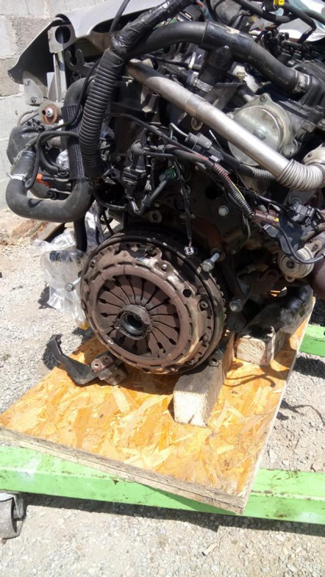

Bon finalement plus pratique.
Y'a un truc bizarre... Mort de Rire
Messages: 510
MessagePosté le: Ven 7 Juil 2017 - 22:48    Sujet du message: Citroen C5 Exclusive 2.2 HDI Répondre en citant
Le plateau de pression qui est collé en mode "débrayé "?? ou la butée qui est venue avec ??
