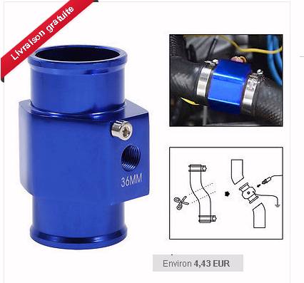

Le montage de sonde de température est nettement facilité par la diffusion de ce genre de raccord
cela coûte une vingtaine d'euros voire moins en chine
On commande au bon diamètre ( entre 28 et 42)
par exemple ici
http://www.driftshop.fr/support-sonde-temperature-eau.html
on coupe la durite et on l'insère
Ensuite on monte dessus son capteur de température et on installe le cadran dans un endroit bien visible
le choix est vaste et dépend des goûts de chacun . de 10 à 200 euros

C'est effectivement ce que je comptais utiliser je me demandais juste si j'allais la placer dans le circuit à l'arrivée d'eau dans le radiateur ( là où elle est censée être la plus chaude) ou à la sortie sur le retour dans le moteur (là où elle est censée être la plus froide).

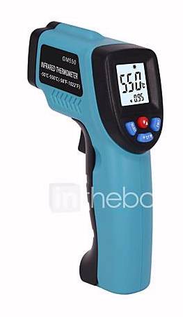

Une sonde de température se place sur le point le plus chaud du moteur.
Un excellent moyen de le déterminer est de mesurer la température de la durit avec un thermomètre infra rouge optique
Le haut de la durit du haut du radiateur est le bon endroit.
Il faut impérativement que l'eau circule dans la durit.
