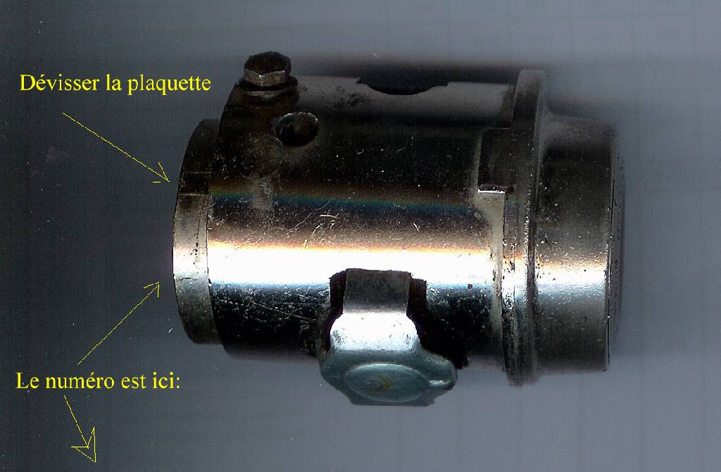

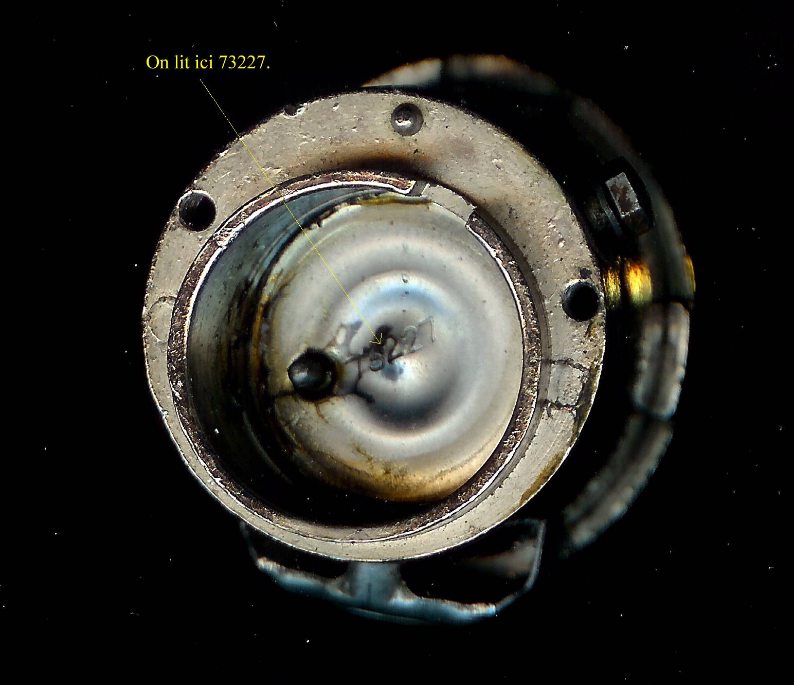

Les cordonniers font des copies de clés.... qui marchent parfois
Pour le Neiman je préfère refaire un original en partant du numéro de la clé.
Je recommande depuis des années cette société de Nanterre
http://www.laclerapide.fr/
Même si vous n'avez pas l'original, prenez le numéro sur le barillet
plus au sud il y a
Le Roi de la Clé
4 av Edouard Michelin
63100 CLERMONT FERRAND
