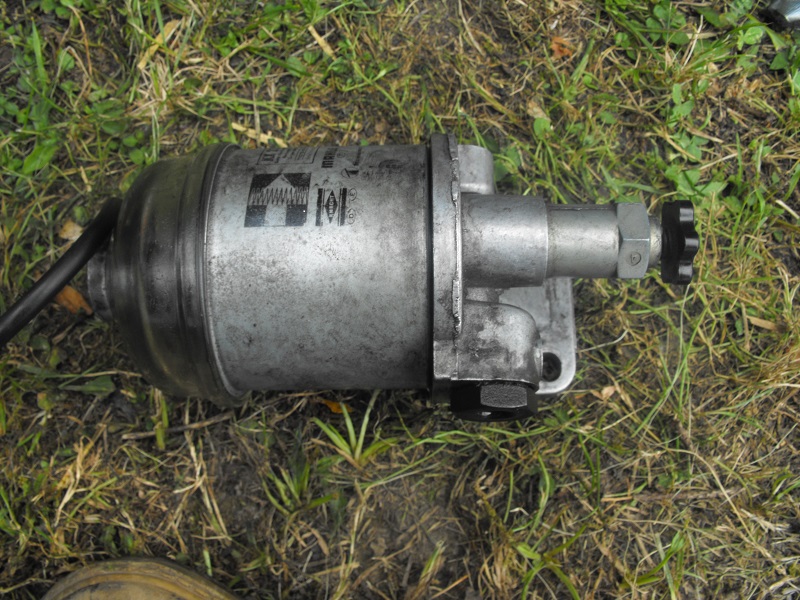

Bonjour à tous, après avoir réglé le problème de mes freins (ayant tout changé au final), j'ai voulu changer mon filtre à gasoil, voici le modèle de porte filtre/pompe que je possède :
Je n'avais pas le bon filtre en ma possession, j'ai donc quand même vidangé et nettoyé le bocal en attendant, mais surprise, à la remonte, pas moyen d'avoir quelque chose d'étanche (peut être les joints usagés du coup?).

Je sais pas ce que c'est que ce cylindre gris en métal mais ta poire me semble à l'envers (ça gêne pas l’amorçage mais pense aussi à mette ton filtre dans le bon sens la flèche dans le sens d’écoulement).

Et desolé si je passe pour un con mais c'est quoi ce cylindre gris où t'as relié ton filtre et ta poire ? (à gauche sur l'image)

Et bien ceci est une bonne question!! ^^'

Ayant vérifié, la durite partant au truc gris et y repartant va directement sur la pompe à injection, donc le montage est dans le bon sens! même en dévissant l’arrivée des injecteurs, le gasoil n'arrive pas jusqu'au pré-philtre..
