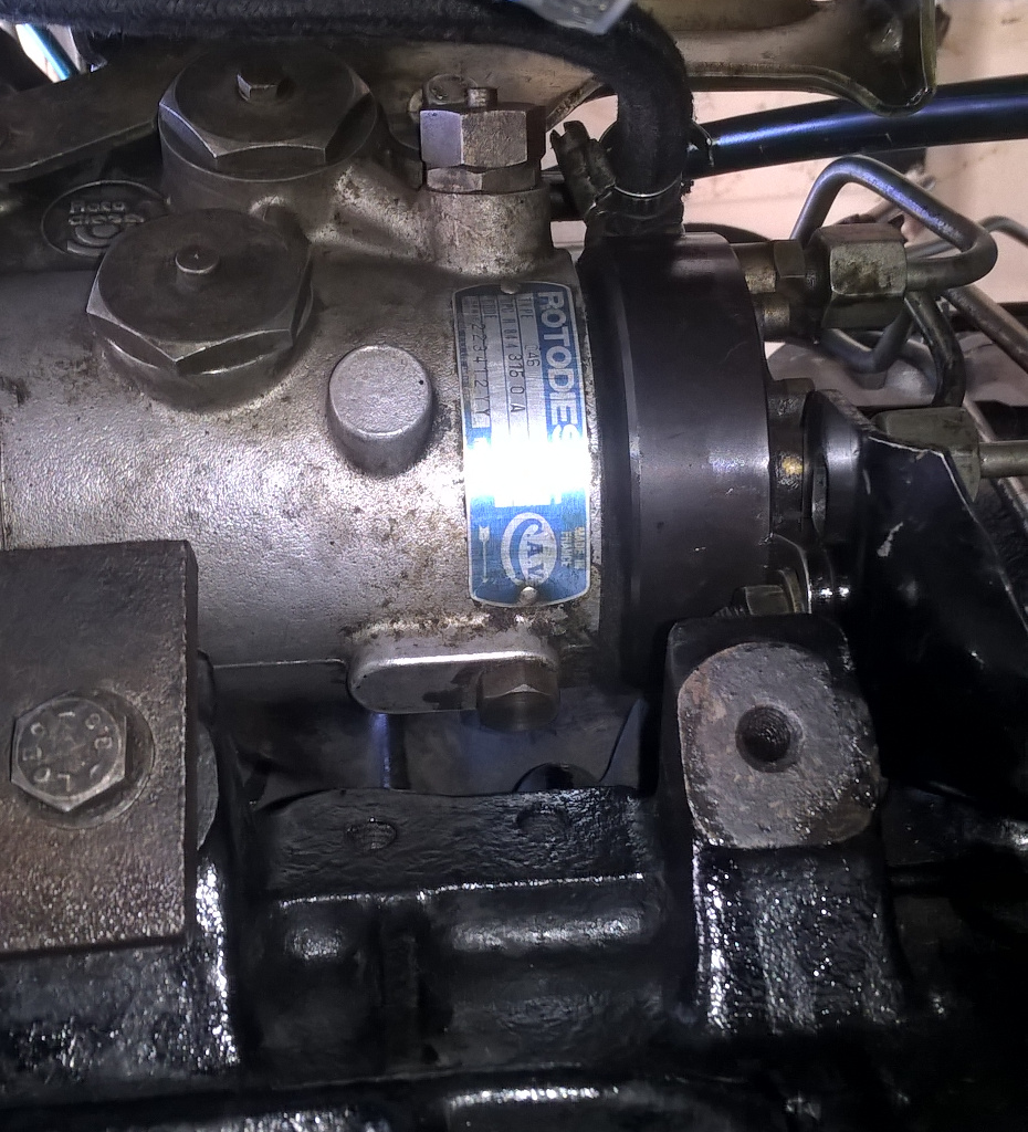

Voila je mets une photo de la pompe (DPC a priori) pour l'identifier.
En lisant le manuel peugeot ils parlent d'une vis de purge sur la pompe, est-ce celle en dessous de la plaque signalétique??? ou celle de mon banjo?

Il n'est pas normal qu'il y ait une DPC sur ton moteur,cette pompe était montée sur c25,j5,ducato,305,ford sierra,granada, etc etc.......
Tu devrais avoir une DPA R3443 F940 type 050.
Sachant que la dpc est plus courte que la dpa comment l'ont-il fixée?

En fait lorsque j'ai sorti le moteur il y a avait un marquage avec 505 D au marqueur jaune, donc je suppose que le moteur vient d'une casse et qu'il a donc été changé. Ceci explique peut-être l'état déplorable du moteur lors du démontage (une incroyable mélasse au fond du carter d'huile).
Le fait c'est qu'il semble que j'ai bien un XD3 avec une DPC...
Une particularité sur cette pompe qui expliquerai mon problème ?
Bonne soiré stéphane
