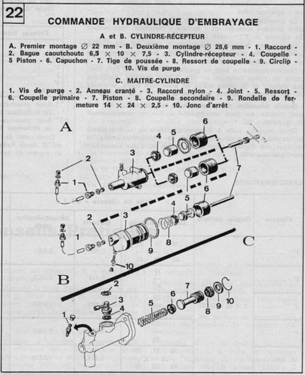

Non je parle bien du récepteur. Il est comme le premier montage (schéma A) sur la RTA :

Mais la pièce est impossible à trouver, c'est un piston de 22mm de diamètre... J'ai essayé une réparation en collant un joint un poil plus large au piston pour plus que ça fuit mais je n'y crois pas trop ...
Sinon je pensais changer l'émetteur et le récepteur avec du 28.6mm, en essayant d'adapter mais l'écartement des trous pour les boulons sera pas le même ...

punaise jamais vu ce montage !
Content pour toi que ça fonctionne, mais à ta place en préventif je chopperais ce qu'il faut pour prévoir un montage plus conventionnel car le jour où tu seras définitivement en panne je ne sais pas où tu pourrais trouver ces pièces en rechange
