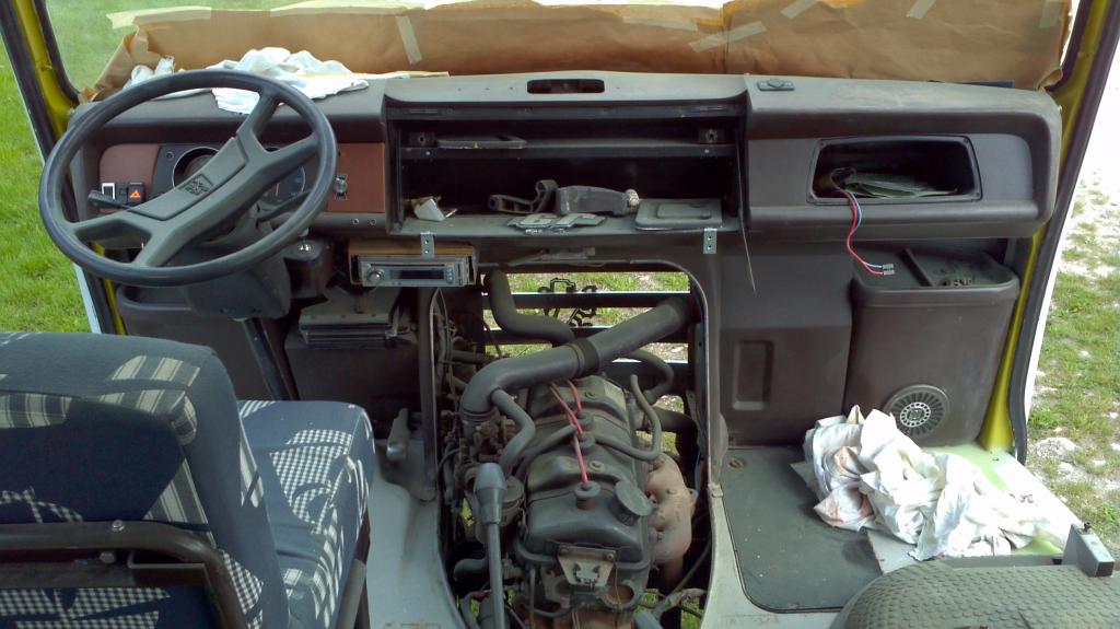

Messages: 351
MessagePosté le: Mar 8 Aoû 2017 - 13:24    Sujet du message: mon J9 odyssée 4000 Répondre en citant
Si j'en crois cette photo :
l'Odysée 4000 a le même tableau de bord que mon J7. La centrale doit donc se trouver derrière la boite à fusible située sous la boite à gants centrale, au dessus du cache moteur. La boite à fusibles est en fait un tiroir qu'il suffit de tirer vers soit pour tomber là dessus :
La centrale est le boitier cylindrique.
Voilà mon sujet : http://www.planetej7-j9.com/t1873-Clignotants-qui-clignotent-mais-pas-trop.…

MessagePosté le: Jeu 10 Aoû 2017 - 13:18    Sujet du message: clignotant J9 ,, Répondre en citant
trop fort !! je ne l'aurais jamais trouvé ,, merci pour les photos en plus de l'info , trop génial ,, je vais passer l'info à mon frère c'est lui le bidouilleur
