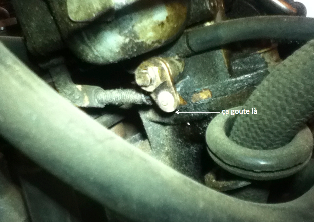

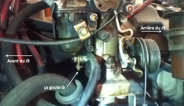

Tout allait trop bien, puis dans un bouchon marseillais le moteur a calé... et n'a pas voulu redémarrer. C'est un J9 essence de 1980, 1,6L, boite 4.
En ouvrant le capot, quand le moteur était donc ETEINT j'ai vu que ça goutait sous le carburateur (voir photo), environ 1goutte toute les 5 secondes!
Une demi heure après le moteur a redémarré par magie, et ca NE GOUTAIT PLUS.
Voila 2 photos de la zone incriminée.
le carburateur vue de gauche
Si on se rapproche
Pensez-vous qu'il y ai un lien entre ces 2 phénomènes?
Avant que je démonte le carburateur, avez-vous une hypothèse concernant cette fuite?? La pompe de reprise peut-être??
Merci à ceux qui apporter un peu d'eau à mon moulin !!

Je ne me rappelle plus comment c'est fait, mais ça mériterait un démontage et si tu veux être tranquille ,t'achètes un kit de réfection et tu repars à neuf.
Peut être le joint de l'axe derrière l'écrou où ça goutte?
Messages: 2 750
MessagePosté le: Lun 31 Juil 2017 - 21:40    Sujet du message: Fuite sous le carburateur... Répondre en citant
clairement ! Un joint torique à la con à changer. Par contre je ne vois pas en quoi ça engendrerai ton problème
De toute façon, à la vue des photos, un nettoyage complet du carbu et réfection des joints ne seraient pas du luxe !

Tu as bien un solex 32 pbac,tu n'as pas un zenith32.
C'est la commande du papillon de gaz ,peut être ,voir à le resserrer.
