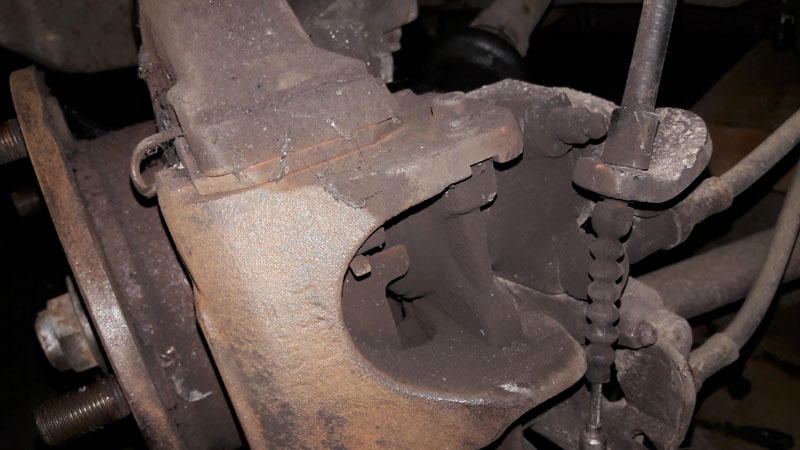

La poussière noire qui met la puce à l'oreille. Ayant changé les câbles de frein à main l'année dernière, autant de saleté dessus en si peu de temps (on n'a pas roulé énormément depuis) m'a directement fait pensé à un étrier bloqué

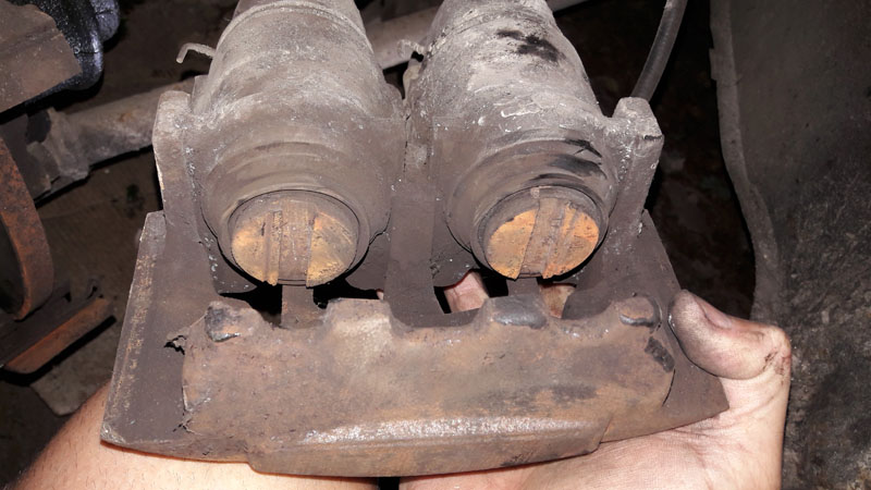

L'étrier une fois démonté. Le piston gauche coulisse un peu, le droit est collé.

Une fois cela fait un piston rentre (relativement) bien, l'autre est très difficile à "visser". Après avoir retiré le cache caoutchouc (que j'avais laissé pour protéger le corps du piston) je pense avoir trouvé la source du problème : une graisse à moitié solidifiée de couleur grise métallisée qui freine fortement la rotation du piston. Quand j'actionne le levier de frein à main le piston bouge sans trop de problème. Le corps des pistons semble en bon état, je ne pense pas avoir vu de trace de grippage.
J'ai pensé à deux méthodes pour nettoyer
1) utiliser un nettoyant spécifique pour virer la graisse, éventuellement paille de fer 000 puis rinçage au liquide de frein
2) uniquement liquide de frein + paille de fer et je vois si ça marche ou pas....
Y a t-il une préférence ou une contre-indication ?
Dans les deux cas, si j'en trouve, je pense mettre de la graisse spécifique pour éviter que l'humidité s'incruste ultérieurement entre les pistons et les cylindres et ne viennent tout gripper.

Ce soir après un bon nettoyage (dégraissant, paille de fer, chiffon, DOT4...) j'ai pu rentrer les deux pistons. Un des deux est tout de même un peu plus difficile, je pense qu'il faudra faire un bon nettoyage en rentrant de vacances pour ne pas avoir de surprise plus tard.

Finalement t'as réussi, en effet bien nettoyé avec du nettoyant frein ça décape et tu rentres en vissant.
