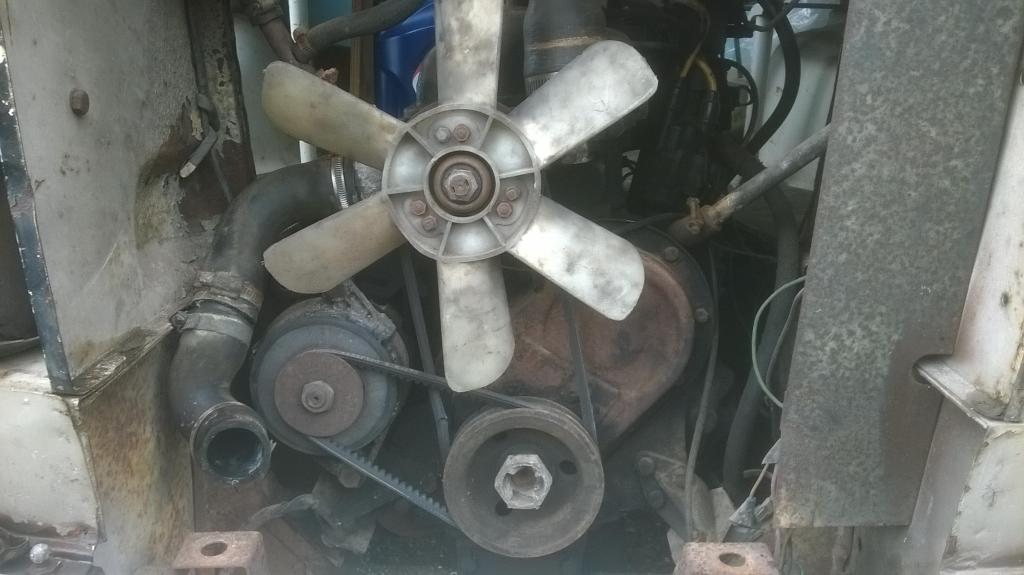

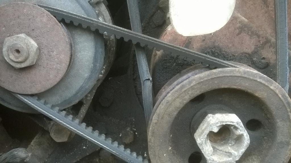

Donc j'ai testé le ventilateur, il peut tourner effectivement tout seul donc la courroie est HS, je vais voir chez mon AD locale pour trouver la pièce.

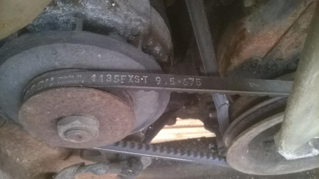

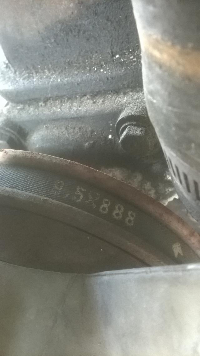

Je démonte ensuite le radiateur, les J7 c'est génial de simplicité, pour découvrir les courroies, je les ai commandé chez AD, elles arrivent demain.
Après cela j'espère que le refroidissement sera au poil.

Effectivement elle est morte

Des conseils pour l'opération courroie ?

Quand tu tournes ton ventilo est ce que la poulie de pompe à eau tourne en même temps?Je pense que oui vu le montage mais vaut mieux être sûr.
Ta courroie cassée doit pas assez entraîné la pompe à eau, je pense que ton problème principal est là.

J'ai récupéré les 2 courroies (il se sont trompée sur une, heureusement celle de l'alternateur). Je pensais galérer pour les changer mais en fait, en tournant le vilebrequin, çà se fait bien. Merci pour les conseils du fofo.

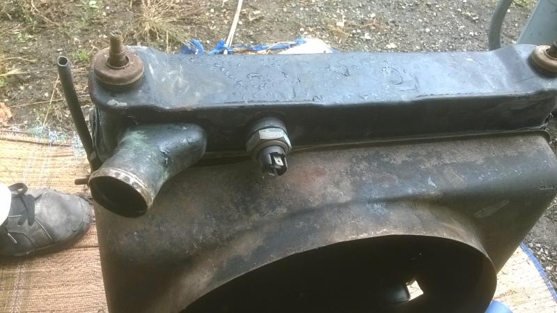

J'ai vu un contacteur sur le radiateur c'est quoi ? Une sonde de température ? ou le témoin de surchauffe d'origine ?

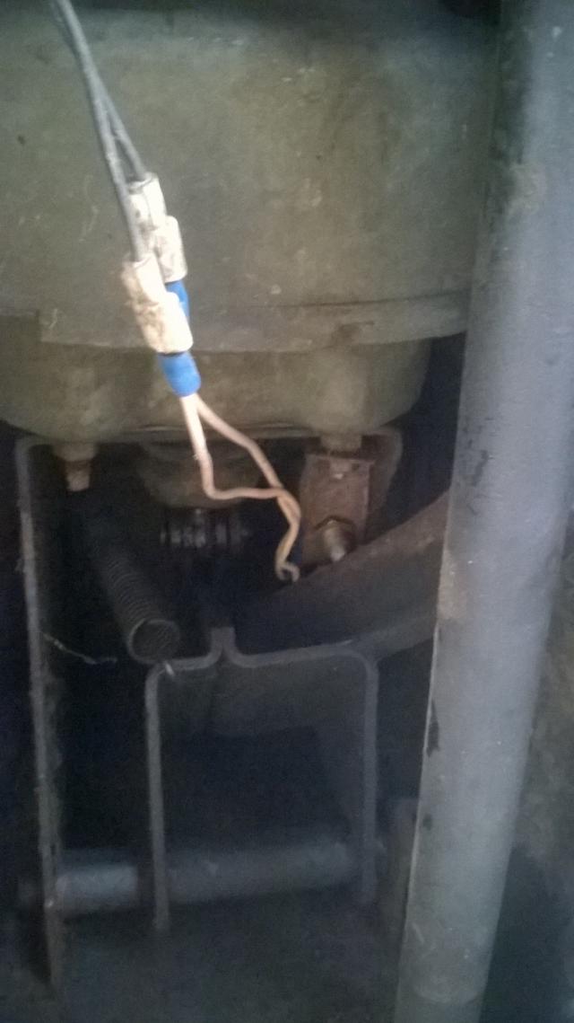

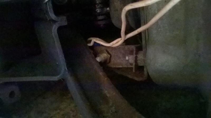

- Feux stop : j'ai lu sur le forum que ça venait du contacteur au niveau du maitre cylindre. En regardant, j'ai vu un truc bizarre, j'ai besoin de vos lumière mais j'ai pas fait de photos.
Au niveau du servofrein ( le gros disque épais si je me trompe pas de nom), vers l'avant de celui-ci, je vois un contacteur non branché sur le maitre cylindre ? il rentre dedans avec 2 cosse donc je pense que c'est la pièce d'origine ?
Par contre après le servofrein vers l'arrière j'ai un autre contacteur qui ressemble plus à un interrupteur poussoir (style porte de frigo) qui prend appui sur l'axe de la pédale de frein et lui est branché.
Si vous pouvez m'éclairer sur ce point

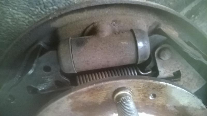

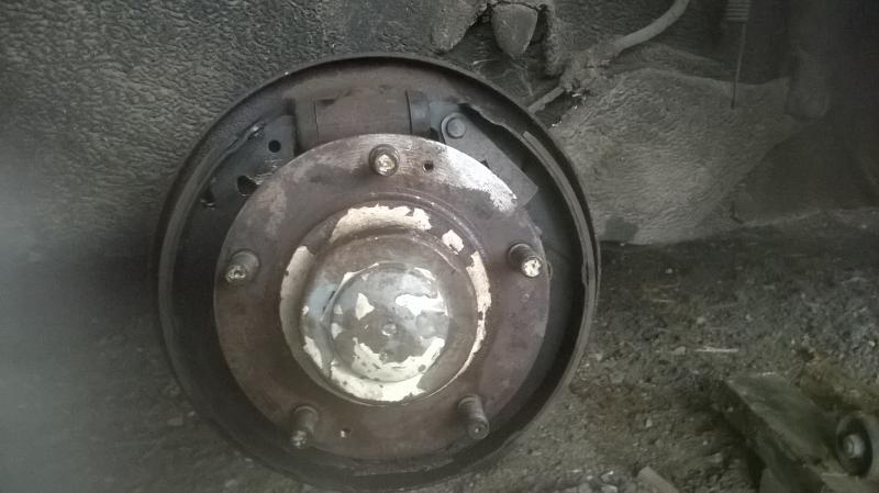

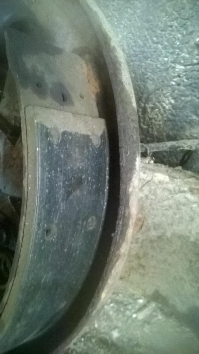

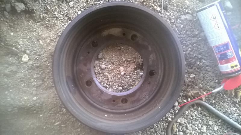

Ensuite j'ai jeté un coup d’œil au frein arrière, la roue gauche Ras elle tourne bien. Par contre à droite impossible de la tourner, je pensais que démonter le tambour serait une grosse galère mais non même les 2 vis usées du tambour se sont dé-serrées toutes seules. Une fois ouvert pas de fuite apparente sur le cylindre de roue, les mâchoires semblent en bon état, l'axe tourne très bien après avoir enlevé le tambour le roulement est bon.
C'est la WD40 qui fait briller le tambour pas d'huile.
La seule chose que j'ai remarqué c'est une bande épaisse (moins usée) au fond de la mâchoire d'1 mm de large à peine, je ne sais pas si cela se voit sur la photo dessous.
Je vois pas trop ce qui cloche du coup.
Est ce que les mâchoires doivent bouger quand on appuie sur la pédale de frein quand le tambour est démonté ? J'ai testé mais ça me semblait immobile.
Si vous avez des idées sur le sujet Mr. Green
Merci encore et à plus.

J'avance pas à pas, donc feux stop résolu et éclairage de plaque aussi, la WD40 ça fait des miracles sur les cosses sales.
Les photos de la partie maitre cylindre :
Donc c'est bien ce que je pensais, le contacteur du maître cylindre doit avoir rendu l'âme à une époque et donc ça a été remplacé par un interrupteur pression les fils ont été rallongé pour corriger la chose.

MessagePosté le: Sam 12 Aoû 2017 - 19:45    Sujet du message: Mon J7 CC Répondre en citant
Salut!
Sur radiateur,c'est le thermocontact de ventilo.
Pour les garnitures de frein certains modèles sont moins large que d'autres.
Attention si tu les changes à la largeur,ou bien rectifie le tambour.
