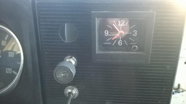

Un petit sujet car la partie pompe manuelle est arraché de mon interrupteur essuie-glace. Donc plutôt que de chercher une pièce qui me semble difficile à trouver, je vais moderniser le système en le passant en pompe électrique.

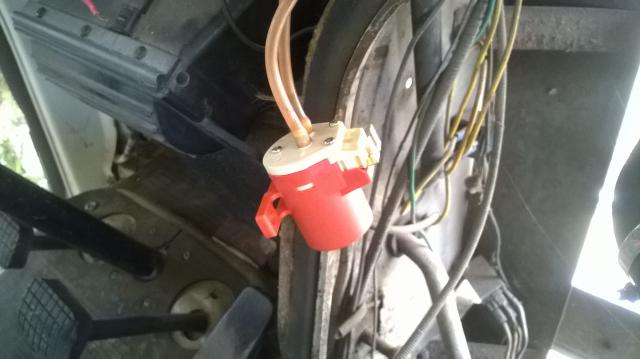

Montage de la pompe :

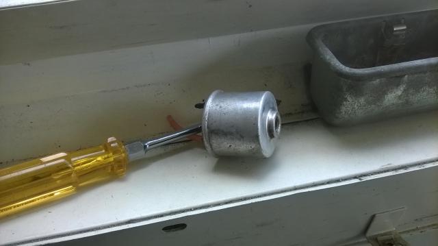

On enlève l'ancienne pompe, normalement vissée sur l'interrupteur essuie glace d'origine, puis on branche la nouvelle, l'entrée de la pompe venant du réservoir et la sortie va vers le gicleur au pare-brise.

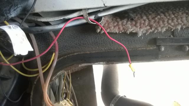

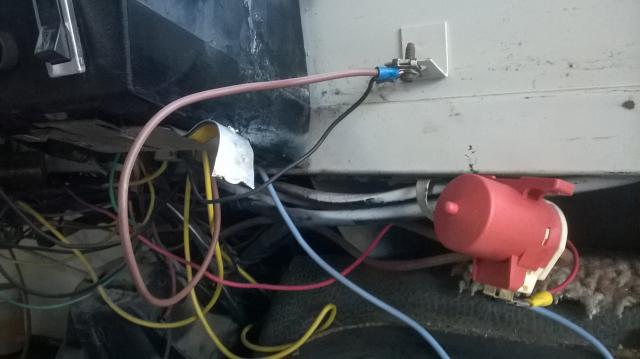

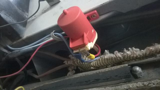

On tire un +12v du porte fusible d'origine ou bien du nouveau mais je ne l'ai pas fait aujourd'hui çà viendra. D'après ce que j'ai vu du faisceau actuellement, c'est les fusibles à droite qui sont après-contact, donc il serait plus approprié pour la pompe. Et on le branche à la borne "+" de la pompe.

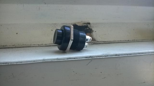

Voici l'interrupteur poussoir.

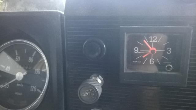

On fait un trou avec les moyens du bord

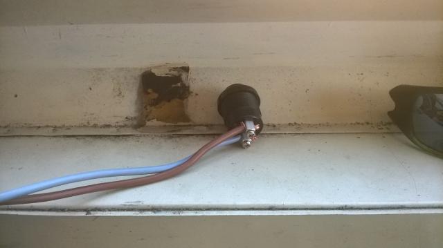

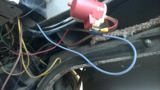

Puis on branche 2 bouts de câble sur celui-ci si possible de 2 couleurs différentes.
On le met en place.
Un des fils doit être connecté à la borne "-" de la pompe.
L'autre mis à la masse sur la carrosserie du véhicule.
On finit de mettre en place les vis et voilà c'est fini .
