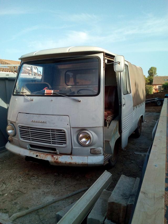

Bonjour tout le monde,
suite à ma présentation, voici celle de mon J.
J'ai donc récupéré un J7 bâché dont le but premier est de m'accompagner dans la construction de ma maison.
Il appartenait à la ville de Paris de 73 jusqu'à la fin des années 70. il est ensuite toujours resté dans la même famille à clermont l'hérault. il est dans son jus, juste comme je les aime !!! Okay
Je suis allé le chercher samedi dernier et  la bonne surprise est que c'est un 6 places  Cool .
Il a besoin d'une bonne grosse révision, 2-3 réglages et il sera comme neuf.
Je vous tiendrai au jus au fur et à mesure et compte sur vos aides expertes en cas de difficultés.

MessagePosté le: Mar 29 Aoû 2017 - 08:28    Sujet du message: le J7 de tok Répondre en citant
Bel état vu comment ont pu souffrir ces camions.
6 places pourtant il n'a pas l'air d'être en double cabine.
Messages: 532
MessagePosté le: Mar 29 Aoû 2017 - 09:28    Sujet du message: le J7 de tok Répondre en citant
Ah oui joli bestiau en plus c'est pas les plus fréquents les plateaux bâchés.
Quant aux 6 places !! ça c'est effectivement une surprise une des perles des acharnés de la préfecture (surtout si c’était un camion de la ville en ce temps là ils faisaient ce qu'ils veulent ! Wink )

MessagePosté le: Mar 29 Aoû 2017 - 12:40    Sujet du message: le J7 de tok Répondre en citant
Merci, je suis assez content de l'état effectivement.
Actuellement, il n'y a que le siège conducteur et un siège à l'assise basculante en guise de siège passager. la cloison a été rapprochée par mon prédécesseur afin de gagner en surface de chargement. la banquette 4 places a été supprimée par la même occasion.
On voit l'endroit où ça arrivait à l'origine avec la présence du ciel de toit.
Donc pas vraiment un double cabine, mais quand même un 6 places.  Wink
