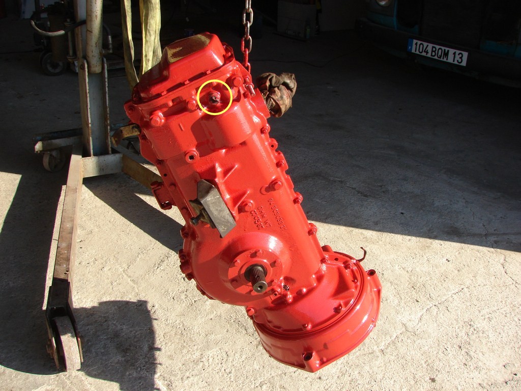

Je ne trouve pas l'emplacement, sur la RTA il est bien à gauche, mais à gauche quand ont est en position pour conduire ? Côté récepteur embrayage en gros ?
Car sur la droite j'ai trouvé ce cable la qui pendait et donc tout cramé
l'extrémité de ce cable est une tige qui rentre dans la boite de vitesse sur la droite (la jonction entre la boite et le moteur) ici :
Pour trouver se contacteur, faut se coucher sous le camion, ou on peut le choper par dessus ? Merci car la je suis perdu ^^
Sur cette photo on voit le contacteur entouré en jaune :
En gros faut je cherche plus vers l'arrière du camion, gauche ou droite ?
Messages: 6 042
MessagePosté le: Jeu 28 Sep 2017 - 09:24    Sujet du message: Feux de recul ne fonctionnent pas sur J9 Répondre en citant
Ton faisceau que tu s trouvé peut servir éventuellement à installer un compte tour me semble-t-il.
Pour le reste ,le contacteur est bien la pièce entourée en jaune.
