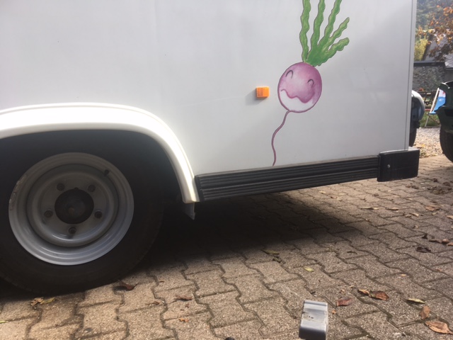

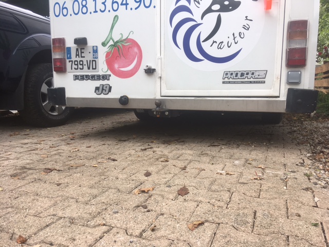

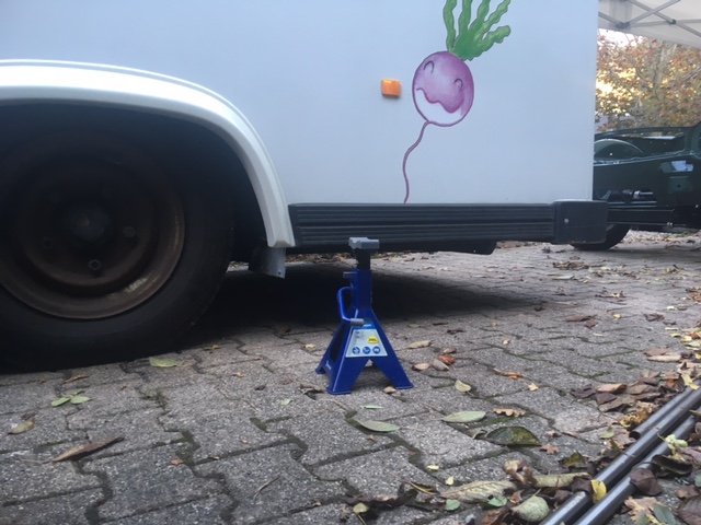

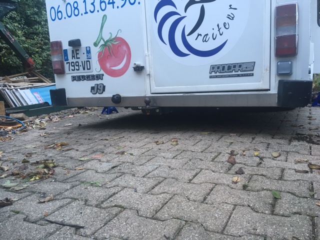

MessagePosté le: Mer 4 Oct 2017 - 16:21    Sujet du message: Renforts de suspension pneumatique? Répondre en citant
Un grand merci, c'est super ce réglage de hauteur, ça change tout...
Place aux photos:
Avant:
Et maintenant:
En plus j'en ai profité pour lui mettre les pneus été avec les jantes neuves... :-)
ça ce voit moins sur les photos qu'en vrai mais il est vraiment beaucoup plus haut, 6,4cm de plus au niveau de l'attelage... :-)
Reste à tester avec la remorque mais c'est sûr ce sera mieux...
