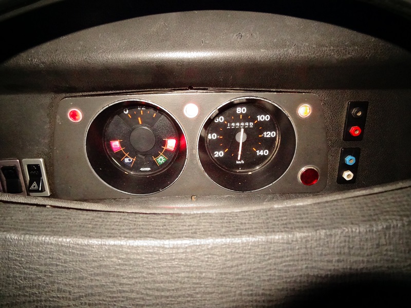

Voila mon tableau de bord au démarrage :

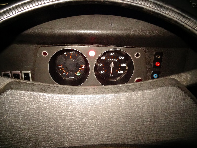

et ensuite en "mode route" :
Voici l'énoncé de mon problème :
Donc comme m'avais dit Shinta, le voyant qui reste allumé au milieu serai un voyant de défaut de pression d'huile / température moteur
l'huile serai exclu car il y a le voyant approprié qui s'allume normalement au démarrage en bas à droite.
Reste la température moteur, sachant que j'ai regardé l'état de mon contacteur au niveau du radiateur, résultat : connectiques et cosses sont toutes oxydées donc à changer, cela viendrai t'il de cela? Comme le contact ne se fait pas, le voyant s'allume croyant déceler un problème?
Sachant que aucun problème de chauffe car j'ai roulé une heure et demie avec sans aucun problème notoire!
Et grande question, à quoi sert le voyant rouge en haut à gauche? (j'ai lu qu'il ne servait à rien, mais dans ce cas pourquoi le mettre?)
Voila voila merci beaucoup du temps que vous passerez à me lire et à je l’espère me répondre!
Cordialement,
Tiwan

J'ai dit ça? Zut il me semble que celui du milieu est pour un défaut du circuit de freinage (pas d'assistance ou pas assez de pression dans le circuit)
Celui de gauche doit s'allumer quand il y a un défaut de pression d'huile ou une surchauffe.
Ou l'inverse, je sais plus lol.
Le contacteur sur le radiateur ne sert pas à déterminer une surchauffe, il sert juste de déclencheur pour le ventilo débrayable. Mr. Green

Le témoin au milieu est effectivement celui du freinage.
Niveau du liquide, pression, plaquettes....
Le mien s'allumait à priori parce qu'un étrier était quasiment grippé et donc revenait difficilement en place créant, j'imagine, un défaut de pression dans le circuit une fois la pédale de frein relâchée.

Super merci bebeaucoup kakhouane me voilà fixé, je pense à un problème d'assistance de freinage du coup car ma pédale est bien bien dure!
