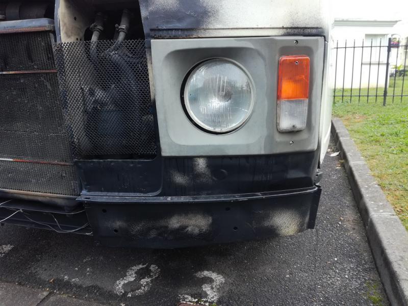

Voici le J9 lorsque je l'ai acheté.
J ai passé le contrôle technique, qui est plutôt rassurant.

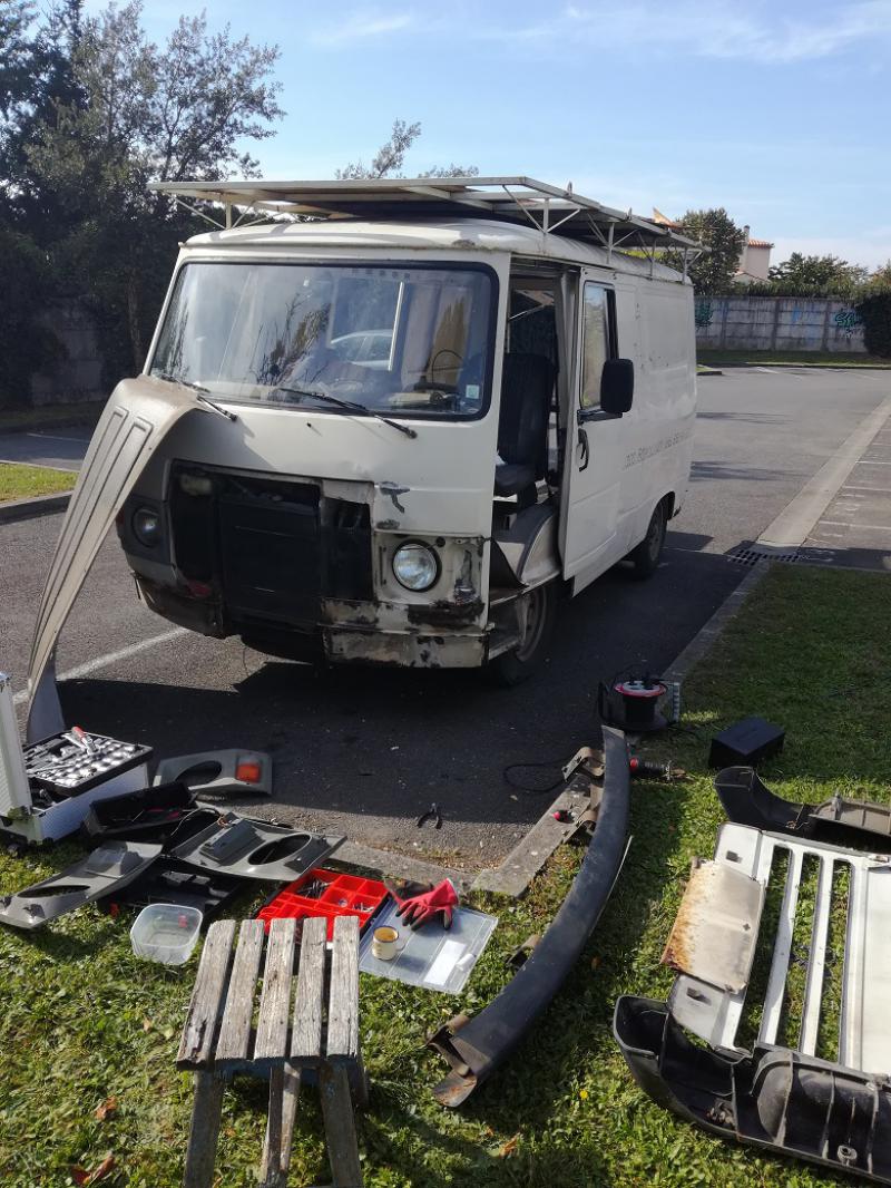

J ai à changer mon pare brise car celui ci est fêlé. Régler mon frein à main.
Et changer mes pneus arrières. Pour le pare brise, je le fais avec un ami carrossier dans 2 semaines ( le J9 était vendu avec un pare brise neuf ainsi que son joint à lèvres) et pour le reste, je vais m'en occuper.

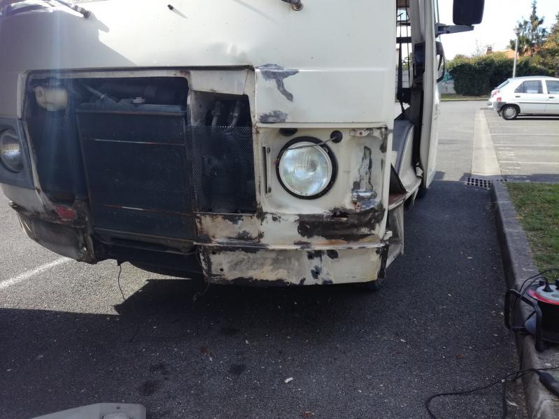

Le plus inquiétant est la corrosion de la carrosserie, le châssis est très propre. Ci joint la photo après démontage de l'habillage.
C est parti pour la rénovation.
Démontage, décapage à la brosse métallique, rebouchage au mastic spécial carrosserie quand c'est possible puis traitement des zones en question ( antirouille ou impression phosphatante puis goudron dans un second temps.

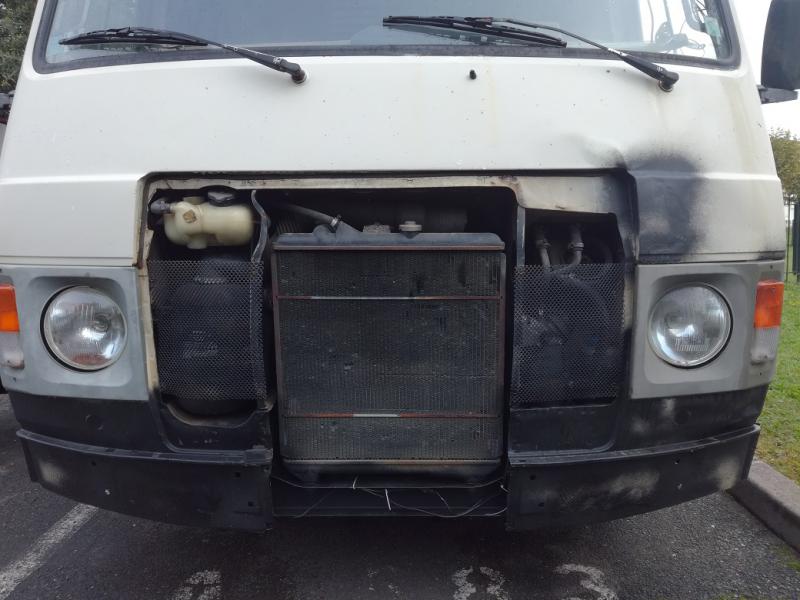

Résultat temporaire pour l' avant:
Voila où j'en suis pour le moment.

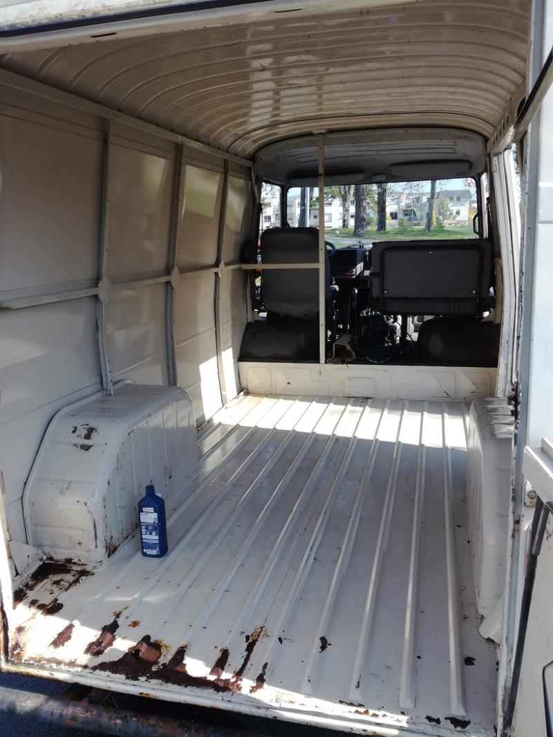

Prochaine étape, le plancher que je dois changer sur une bonne partie.

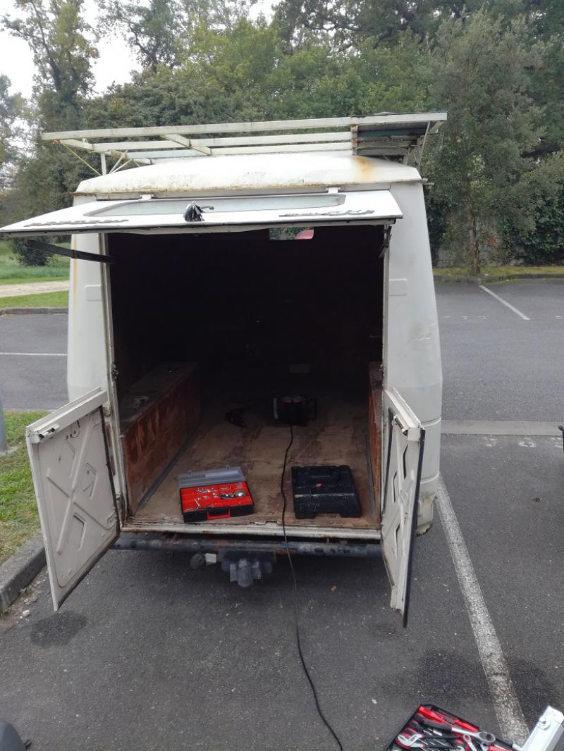

D'ailleurs, j'ai à l'arrière 2 contrepoids en béton.
Ils sont là je suppose pour équilibrer le véhicule lorsque l'on est pas chargé.
Est il nécessaire de les remonter ou la différence est elle flagrante lorsqu'ils sont absents? Merci d'avance pour votre réponse.

Salut,
Sur route , à une vitesse de 80/90 km heure de pointe à vide  sans les masses ça se ressent!
Surtout dans les virages, encore pire avec un vent latéral, on a du mal à tenir sa trajectoire,
Avec les masses ces inconvénients disparaissent et en plus on a un meilleur freinage sur l'essieu arrière .
J'ai eu ce problème et depuis je garde  les masses en place , je m'en trouve mieux.
Il faut se dire aussi que si Peugeot les ont mis, c'est qu'il y a une raison à cela !!
A toi de choisir!!!! avec ou sans!!!
