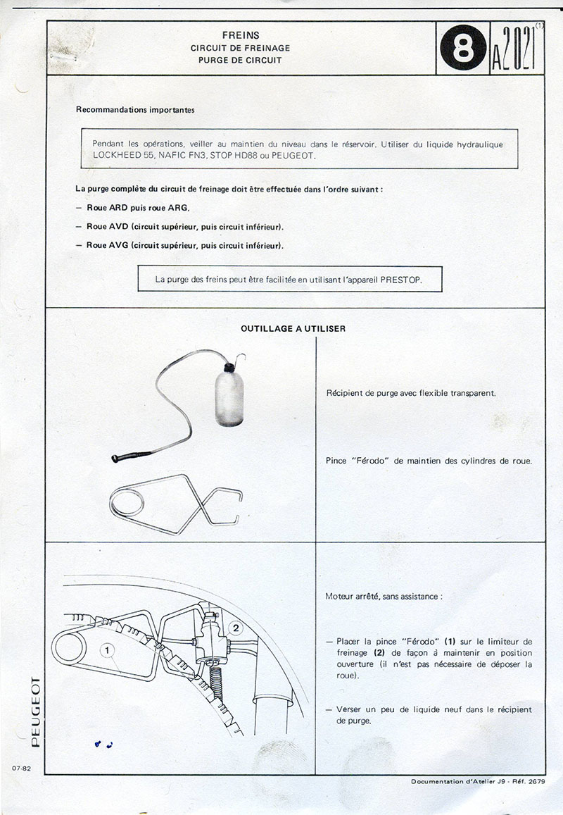

Posté le: Dim 22 Oct 2017 - 02:18 Sujet du message: Documentation d'atelier freinage |
Merci pour cette documentation très intéressante. Si ça se trouve, je l'ai aussi car j'ai acheté récemment des classeurs de documentations d'atelier pour les J9. Mais je n'ai pas encore eu le temps de me pencher dessus.

Posté le: Lun 23 Oct 2017 - 11:06 Sujet du message: Documentation d'atelier freinage |
Tu l'as très certainement. Cette documentation d'atelier me semble (pour mon usage) plus intéressante que les RTA. _________________ J7 2,1D fourgon 1978 : http://www.planetej7-j9.com/t1782-Le-J7-de-Kahouane.htm

Posté le: Lun 23 Oct 2017 - 17:39 Sujet du message: Documentation d'atelier freinage |
L'idéal serait que j'aie le temps de tout scanner et de tout mettre en ligne. J'aimerais vraiment le faire, histoire de rendre service à tout le monde sur le forum. Malheureusement je n'ai vraiment pas le temps en ce moment.

Posté le: Mar 24 Oct 2017 - 13:41 Sujet du message: Documentation d'atelier freinage |
Oui. C'est exactement ça. Des feuilles dans un classeur. Il faudrait que j'essaie au travail mais le photocopieur est dans un bureau où n'importe qui verra que je scanne des trucs qui ne sont pas pour le travail. Quand c'est une feuille ou deux, ça ne pose pas de souci, mais des classeurs entiers on peut me demander ce que je fais... En plus je crois que le format n'est pas du A4 standard.

Posté le: Mar 24 Oct 2017 - 18:14 Sujet du message: Documentation d'atelier freinage |
Moi je peux le faire sans aucun soucis. Si à l'occasion tu veux/peux me l'envoyer j'ai la possibilité de m'en occuper mais faut voir le cout en frais de port (j'ai cru voir que ça pesait son poids) et puis tu as, je crois, déjà pas mal de trucs à t'occuper. _________________ J7 2,1D fourgon 1978 : http://www.planetej7-j9.com/t1782-Le-J7-de-Kahouane.htm

Posté le: Ven 12 Jan 2018 - 18:21 Sujet du message: Documentation d'atelier freinage |
Bonjour, Je vois sur la doc en tête du fil que l'ordre de la purge est ARD/ARG/AVD et AVG. Sur les J9 plus récent, il y a le régulateur de freinage à l'arrière droit et le circuit passe par là. Sur ces modèles, l'ordre n'est-il pas ARG/ARD/AVD/AVG ? (car le cylindre le plus éloigné est alors ARG). Est-ce exact ?

Posté le: Ven 12 Jan 2018 - 19:34 Sujet du message: Documentation d'atelier freinage |
Je commence en effet par l'arrière gauche, jamais l'arrière droite. Après pourquoi ils ont donné cet ordre, peut être à l'époque où le répartiteur était au milieu de l'essieu arrière. _________________ http://peugeotjj.canalblog.com/
