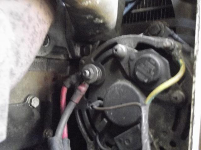

J'ai fait ces branchements c'est bon pour toi ou pas? Merci d'avance.
demarreur
alternateur
masse sur le moteur
alternateur
Messages: 5 839
MessagePosté le: Lun 30 Oct 2017 - 19:27    Sujet du message: ou se met ce cable? Répondre en citant
Il a l'air de te manquer un fil sur l'alternateur en bas à droite.
Pour le câble du compteur il se met bah sur le compteur.
Le reste a pas l'air mal mais tu sais, il y a tellement de couleur de faisceau différent sur les j, un coup c'est marron, un coup bleu ou noir, il y a des + permanents qui sont parfois noir au lieu de rouge...

MessagePosté le: Lun 6 Nov 2017 - 10:36    Sujet du message: ou se met ce cable? Répondre en citant
Ok merci c'est bon mais le cosse moins de l'alternateur était condamner avec du scotch on l'a enlevé et l'a branché mais cela fume il y a un faux contact.
Après sans cela l'alternateur tourne normalement et ne chauffe plus. Okay Okay
Messages: 5 839
MessagePosté le: Lun 6 Nov 2017 - 21:29    Sujet du message: ou se met ce cable? Répondre en citant
Il charge bien? les régulateur fonctionne?
Vérifie bien avant de tuer la batterie.
