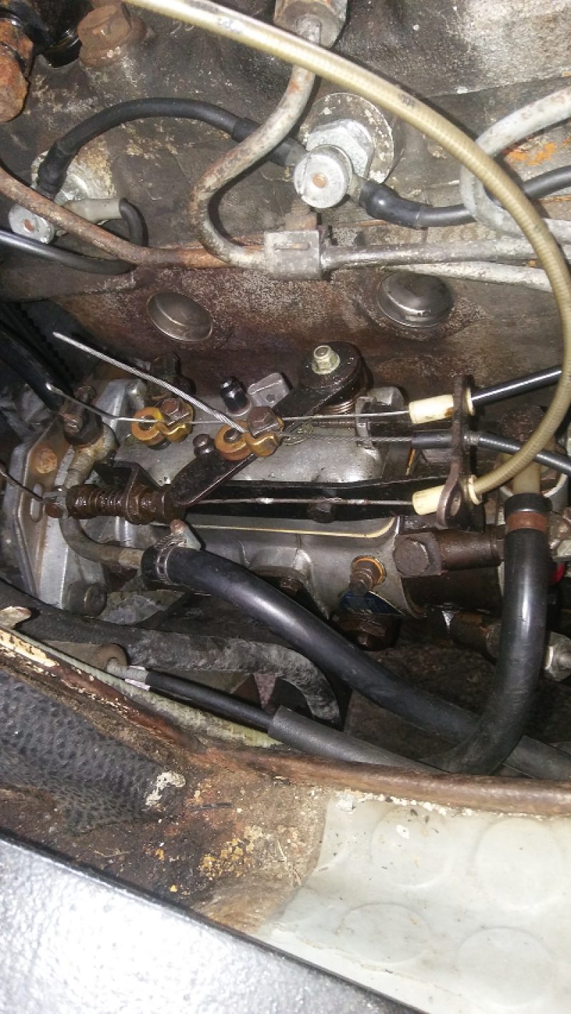

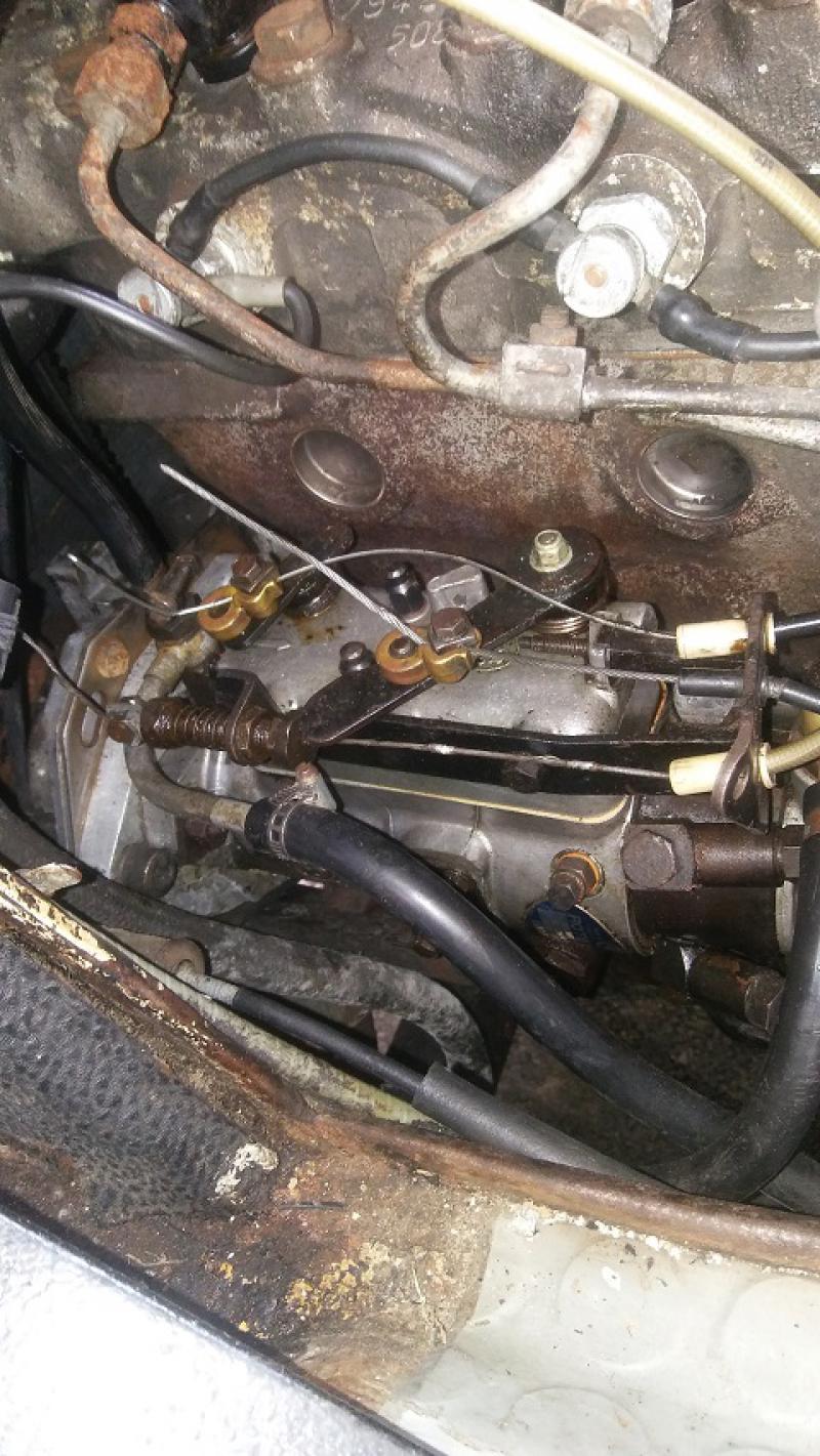

Non il n'y avait aucun problème avant le changement du joint. Il y a bien une tirette d'arrêt moteur qui fonctionne a priori correctement, j'ai changé le câble qui était bien effiloché en même temps que le changement du joint. Il est un peu plus lâche que le précédent mais la commande d'arrêt moteur fait bien son mouvement de va et vient quand je mets et coupe le contact (d'ailleurs le moteur démarre et s'arrête normalement avec la clé). Tu penses que le fait que câble ne soit pas tendu "à fond" peut être la cause ?
je joins des photos
clé de contact sur arrêt
clé de contact sur démarrer

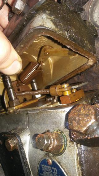

Il semble que le réglage du ralenti ne se fait pas de la même façon sur toutes les PI rotatives. Si je suis la doc, il devrait y avoir une vis de réglage de butée de ralenti sur la patte de fixation à côté de l'axe du bras d'accélération (cf photo ci-dessous) mais elle est absente. J'ai compris après coup que la commande du ralenti se faisait avec l'écrou qui se situe sur ce qui s'appelle en fait la commande de ralenti accélérée (cf photo ci-dessous), dites moi si je me trompe ?

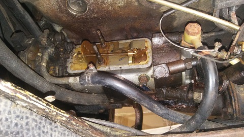

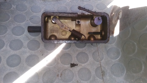

Par rapport au dispositif anti-calage, je n'ai pas trouvé dans la doc à quoi il ressemble exactement. Il est écrit: " la vis du dispositif d'anti-calage est située sur le carter de régulateur côté entrainement", j'ai regardé sur les photos que j'avais fait au démontage (cf photos ci-dessous) mais je ne vois rien qui y ressemble.
