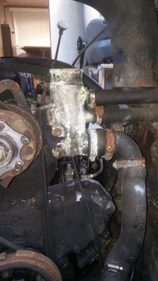

Voici une photo de ma pompe à eau qui est en mauvaise état extérieur (moteur 2,1l diesel).
Pensez-vous qu'elle mérite d'être changée ou un simple nettoyage suffit ?

Pour la pompe à eau, c'est juste de l'oxydation de surface, rien de grave.
C’est surtout à l’intérieur qu'il faut regarder ,voir s'il y a une corrosion importante avec des possibles détachements de morceaux qui iraient se loger dans le radiateur.
Après il faut vérifier s'il y a du jeu dans le roulement tout simplement et écouter s'il y a un bruit particulier (cliquetis ronronnement...).
Je crois que j'en ai une si tu veux.

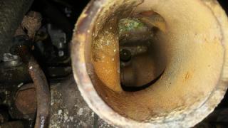

Voilà une photo de l'intérieur :
Tu sais si je peux vérifier le roulement sans mettre le moteur en marche, juste en tournant la poulie à la main ? Vu que j'ai vidangé le ldr, je sais pas si je peux faire tourner le moteur sans ldr le temps de vérifier le roulement, je voudrais pas abîmer quelque chose... ?
Merci pour la pompe que tu as en stock, je vois si la mienne est à changer ou pas et je te tiendrais au courant le cas échéant.

Tu enlèves simplement la courroie et tu fais tourner la poulie, si tu entends '"gratter" ou "ronronner" ou pire s'il y a du jeu rien qu'à la secouer, c'est qu'il faut changer.
La propreté ,ça a l'air pas trop mal.
