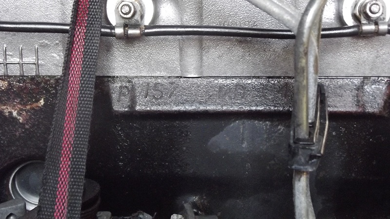

Je viens de m'apercevoir qu'il était indiqué 157 sur le moteur encore dans le J9.
Quelqu'un peut-il me confirmer que cela veut bien dire que c'est le 2,5l?
MessagePosté le: Jeu 14 Déc 2017 - 17:27    Sujet du message: Moteur Indenor Répondre en citant
salut
P 157 est bien un 2,5L
xd2s est un 2,3 AVEC TURBO pour peugeot voiture,604,505 etc......

MessagePosté le: Jeu 14 Déc 2017 - 17:47    Sujet du message: Moteur Indenor Répondre en citant
Et en plus en vérifiant cette inscription sur le bloc moteur je me suis aperçu que 2 fils partaient de l'électrovanne (je crois) de la pompe injection dont un pendouille dans le vide.
Est ce normal?

MessagePosté le: Jeu 14 Déc 2017 - 18:10    Sujet du message: Moteur Indenor Répondre en citant
Ca ira mieux avec la photo
