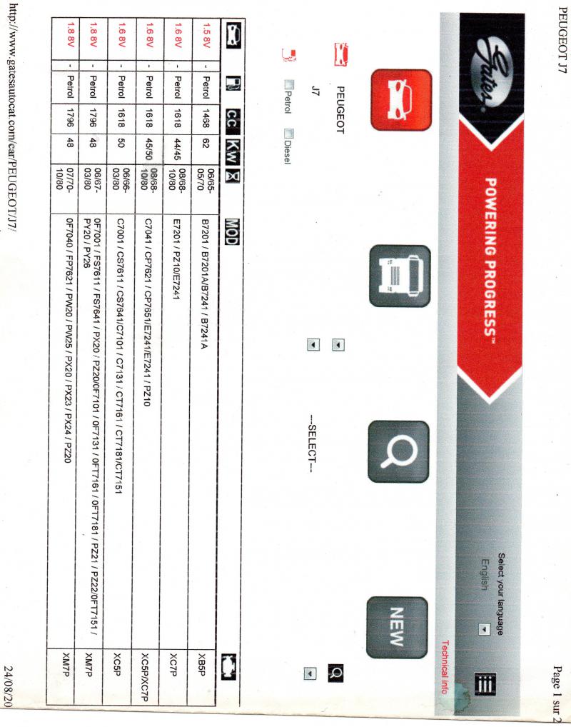

MessagePosté le: Lun 18 Déc 2017 - 23:22    Sujet du message: Moteur J7 essence et 404 essence Répondre en citant
Yop éric,
Si je ne m'abuse, le moteur de 404 et le même que celui des premières générations de J7 à savoir de 65 à 70, il s'agit des blocs 1.6l en 9cv.
Attends confirmation quand même Very Happy .
