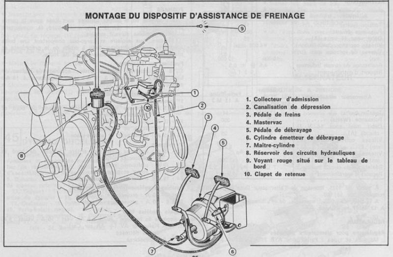

La RTA essence montre ceci

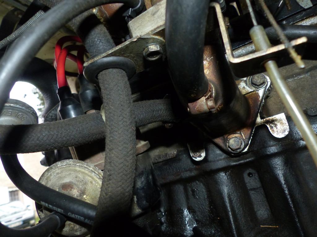

Ce qui m'intrigue , c'est que sous cette pipe d'admission , j'ai deux possibilités de brancher cette durite .
J'y pige que dalle  !!

MessagePosté le: Jeu 25 Jan 2018 - 14:20    Sujet du message: J7 essence , où est la pompe à vide ? Répondre en citant
Voilà les photos
Sur mon CC de 75 il n'y a qu'une sortie sur la pipe d'admission relié au mastervac.
Sur l'autre de 76 il y a 2 sorties donc voilà les photos :
La durite de gauche (épaisse en tissu) part au mastervac, celle de droite sur la boite que je sais pas ce que s'est puis le tout est relié à l'arrivé d'air.
