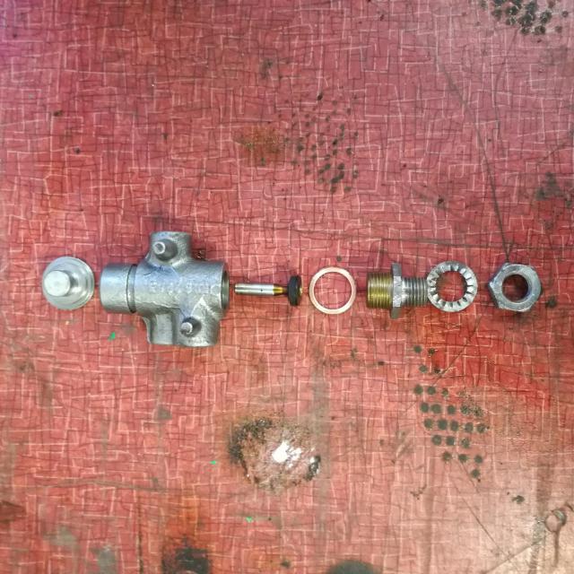

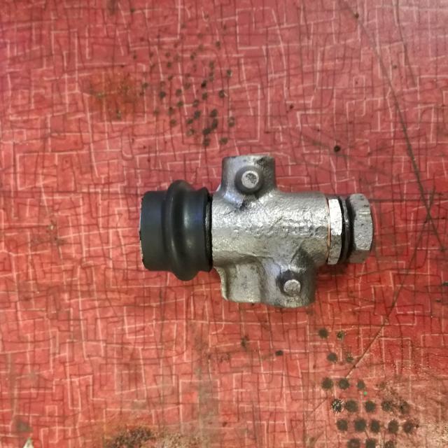

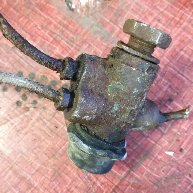

MessagePosté le: Jeu 15 Mar 2018 - 17:15    Sujet du message: Notre futur Pepere Répondre en citant
Un magnifique répartiteur de freinage acheté d'occasion  Shocked Mr. Green
Une fois passé en cabine et démonté :
Tadaaaa un brave répartiteur tout beau tout neuf ! mais finalement il était pas étanche  Rolling Eyes
Messages: 5 869
MessagePosté le: Jeu 15 Mar 2018 - 20:17    Sujet du message: Notre futur Pepere Répondre en citant
Fallait pas enlever la rouille, c'est ce qui faisait l'étanchéité. Mr. Green

Après nettoyage l'intérieur était comment ?
Vous avez changé le kit de joints ?
Vu l'état fallait pas non plus s'attendre à des miracles ......

Normalement , officiellement il n'existe pas de kit de joint de réparation pour les répartiteurs de j7 , il ne se trouve plus non plus en neuf car il n'est plus fabriqué ...
Il en reste chez serie04 pour la modique somme de 200€ !
Et non , sur j7 on ne peut pas supprimer le répartiteur sinon les roues arrière bloquent au freinage quand on est vide   Sad

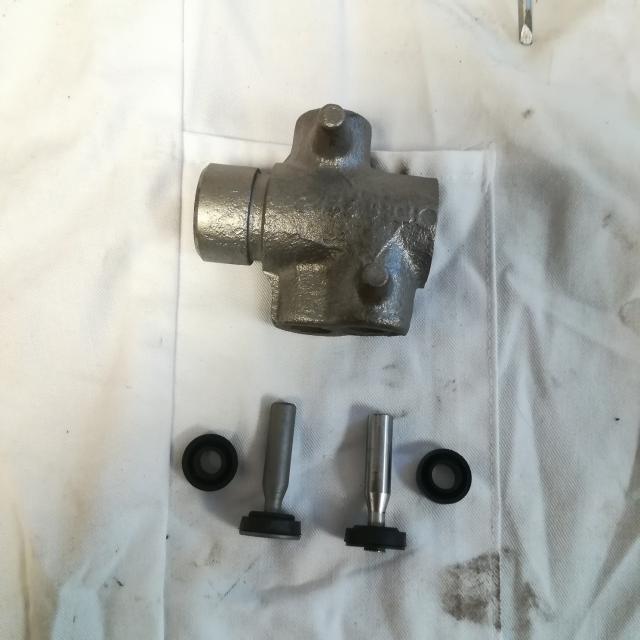

Je vais vous faire part de ma découverte !
A force de traîner sur le net en quête d'une solution pour notre répartiteur je suis tombé sur un répartiteur qui ressemble fortement au notre !
Celui pour Renault 4  , et celui la a la chance d'avoir un kit de réfection de chez nos amis espagnol Wrakynson . et BINGO , à part le cache poussière différent , le joint et l'axe sont identiques.
yolomano
Inscrit le: 16 Jan 2018
Messages: 27
MessagePosté le: Ven 16 Mar 2018 - 09:15    Sujet du message: Notre futur Pepere Répondre en citant
En bas à gauche le kit et à droite ceux d'origine.
Notre Jiji ayant eu son contrôle avec son répartiteur d'origine, on a pas encore pu tester celui là  Neutral
