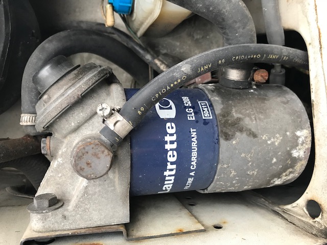

Bonjour à tous.
J'ai un J9 de 1989 et je n'ai pas trouvé dans la RTA d'infos sur le changement du filtre à gazole, j'ai fouillé partout sur la toile et d'abord sur ce forum bien sûr et je n'ai rien trouvé pour résoudre mon problème...
Voilà ayant stationné mon J9 tout l'hiver, je l'ai en route dernièrement mais il n'avance plus et fini par caler.
Donc dans un premier temps j'ai pensé changer le filtre à gazole, pour le démontage/remontage pas de soucis, mais bien sûr maintenant il ne démarre plus !
J'ai rempli le nouveau filtre de gazole pour éviter de mettre trop d'air dans le système, j'ai pompé un maximum avec le gros bouton noir d'amorçage qui est sur le dessus mais je n'ai pas trouvé de vis de purge...
Donc est-ce que parmi vous quelqu'un a ce genre de système et qu'il pourrait m'expliquer comment tout réamorcer ?
J'ai démonté une des canalisations qui va aux injecteurs et en faisant tourner le démarreur, aucun gazole ne sort, donc je dois bien avoir de l'air dans le circuit !
Merci d'avance...

Je vais regarder sur la pompe, mais après avoir continué à gratter sur mon problème je m'aperçois que je ne sens plus rien au niveau du bouton d'amorçage, j'ai l'impression que ça pompe dans le vide, je pense que la membrane est morte...ce qui ne m'étonnerait pas car au début j'avais du gasoil qui ressortait par la base du bouton...
J'ai trouvé sur le net une tête neuve complète chez Serie04, je vais la remplacer et ça ira sans doute mieux, ça ne peut pas faire de mal !
Puis je ferais ce que tu me conseilles... va bien finir par repartir !

Et bien voici des nouvelles de mon soucis de démarrage qui est... résolu !!
Après avoir commandé une tête complète de pompe d'amorçage neuve (43€ ça va c'est raisonnable) j'ai tout remonté, pompé à fond plusieurs fois, enlevé l'alim des injecteurs pour laisser sortir l'air du circuit (sur les conseils de Tiken et proff), quelques coups de démarreurs, remontage et voilà c'était reparti !! il a redémarré sans trop de difficulté !  Okay
Merci pour vos conseils top, du coup j'ai gardé l'autre tête, je vais acheter les joints pour tout remplacer, ça me fera toujours une pièce de rechange pour le prochain coup !!
