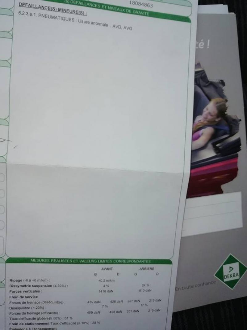

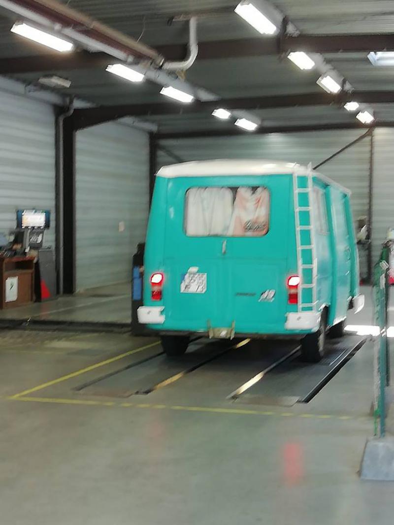

On a tout entendu sur le nouveau CT, et certains n'hésitaient pas à dire franchement que nos J ne passeraient plus.
Et bien voici le premier J9 qui démontre le contraire !
Vu aujourd'hui sur le groupe Facebook.
Le propriétaire a précisé qu'il n'y avait vraiment que ça, et une durite un peu fatiguée qu'il n'a pas marquée car c'est un contrôle visuel.
C'est une bonne nouvelle.
Si vous connaissez des J ayant passé le nouveau CT (le votre ?), n'hésitez pas à allonger la liste !
