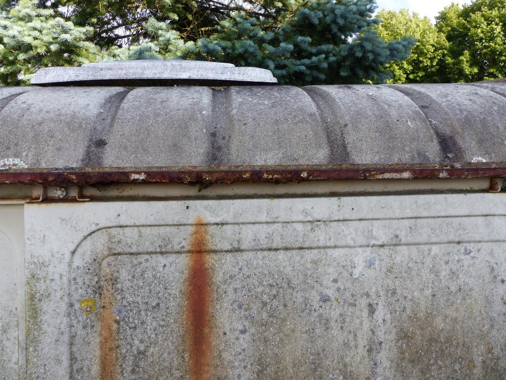

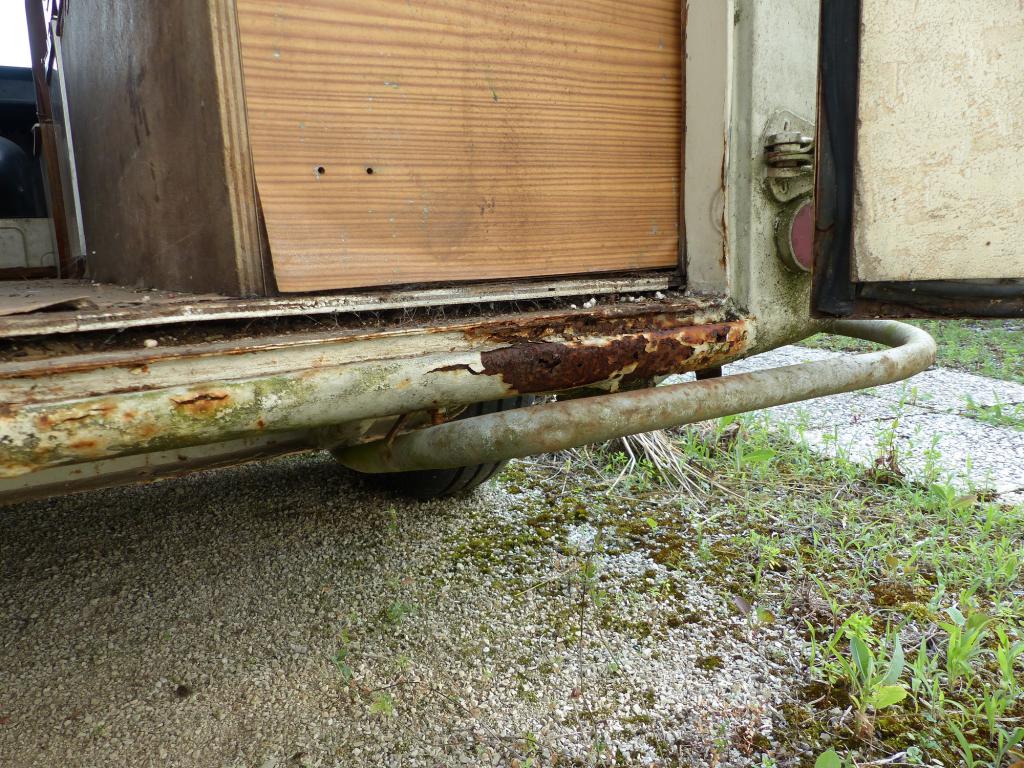

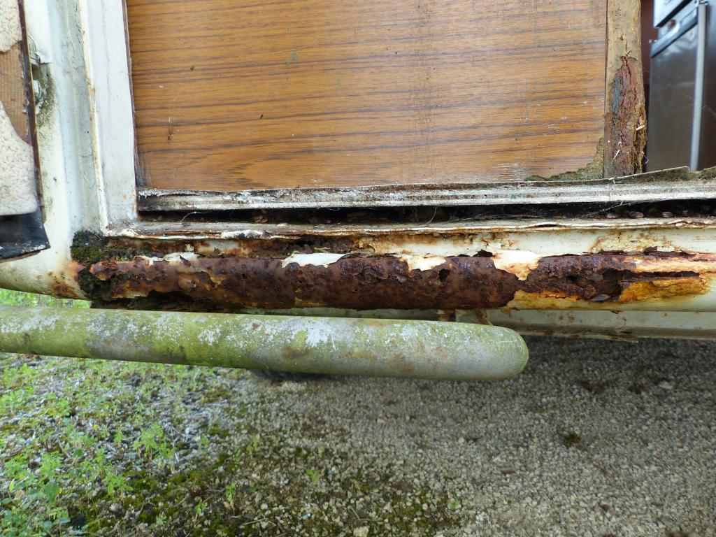

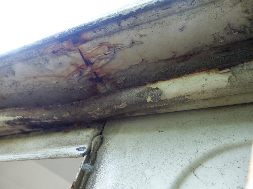

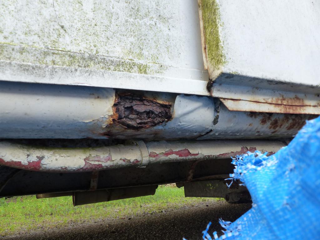

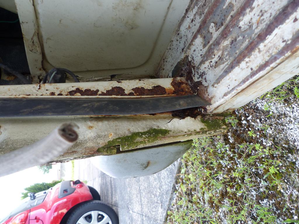

Retour de visite, il est CTTE en CG ce qui est bizzare d'ailleurs car il est estampillé HolidayCar sur les portes avant. Mais l'aménagement fait pas pro, alors... Rolling Eyes
Question carrosserie, il est bien bouffé par endroit c'est localisé : tout bas de caisse arrière (bien vu Adrien Okay), un passage de 10cm bas de caisse gauche, un peu au toit derrière la porte latérale, le montant avant gauche en bas du marche pied et coté gouttière gauche à l'avant. Le reste est sale mais propre, toutes les portières.

Je vois que j'étais gentil en parlant de « traces » de rouilles. Il y a du boulot.
Mais vu la couleur sur la photo de l'arrière dans l'annonce, je m'attendais à ce genre de surprise.
Vu la CG en CTTE, l'aménagement pas pro du tout mais néanmoins composé de meubles qu'on trouvait dans les camping-cars de l'époque, et les logos dont tu parles sur les portes, je pense qu'un ancien proprio l'a aménagé lui-même en démontant un ancien camping-car Holidaycar dans une casse.
Bon nombre de personnes l'ont fait, et ça ne serait pas étonnant que certains se soient amusés à garder les logos...
Bref, à mon avis, ce véhicule mériterait d'être acheté à bas prix par un carrossier motivé qui le viderait, le remettrait en configuration fourgon, et referait la carrosserie et la peinture à neuf. Sous réserve que la mécanique n'aie pas trop souffert depuis 2010.
