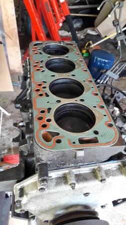

Voici mon J9 2.3d
(en cours de restauration)
1) Changement de tous les joints moteur, notamment les tresses de vilebrequin (fuite huile moteur/boite).

J'ai pris une pochette de joints complète CORTECO + un joint de culasse.
Mais on trouve les tresses au détail chez serie 04 par exemple.

MessagePosté le: Jeu 14 Juin 2018 - 21:23    Sujet du message: J9 Répondre en citant
La pochette est très bien fournie pour 55e.
Elle est standard pour tous ces moteurs.
Sauf le joint de culasse qu'il faut prendre à part si besoin.
Au départ je ne devais pas le changer mais j'avais une bougie de préchauffage cassée. Celle de l'avant.
Il démarrait sur 3 pattes depuis au moins 20 ans.
Alors pas de risque j'ai déculassé. Et puis ça permet de contrôler l'intérieur. 37 ans. 180000km.
Tout est nickel. C'est du moteur blindé!
Oui les tresses sont incluses de même que le spy avant.

Oh alors ça c'est très très intéressant si la tresse est incluse.
Tu as bien fait de déculasser, à force de démarrer "en force", il arrive sur certains moteurs que les chambre de soupapes se fendent jusqu'à la culasse, et ça tu le vois qu'en démontant.
