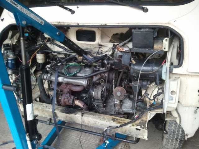

yes vous aurez qques photos tout à l'heure, ça a pas trop mal avancé
MessagePosté le: Lun 11 Fév 2013 - 13:32    Sujet du message: en chantier ! Répondre en citant

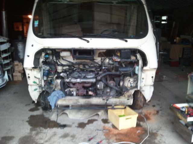

bon c'est pas loin d’être sorti, mais c'est pas dehors !
le cardan coté conducteur est une vraie merde à sortir sur ces bahuts, du coup je l'ai démonté coté roue, j'espere reussir à sortir l'ensemble avec le cardan encore fixé coté boite car il y a une fixation que je n'arrive pas à chopper

On dirait qu'il a crashé un mur, tu fais pas dans la dentelle. Mort de Rire

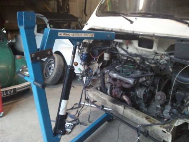

bon j'ai bossé un peu qd meme .....
la galere c'est que vu le carrossage de la bete, je ne pouvais pas sortir le moteur avec la biquette, il a donc du fallu la modifier.
avant :
après :

Ta 2cv perd une roue Mort de Rire

Je vois que tu as de quoi t'occuper, bien penser le coup de retirer le nez pour sortir le moteur, mais je pense que sur nos J cela doit être plus facile.  Okay

Merci Jorge,
en fait pas moyen de le sortir au transpal à cause d'un renfort en plein milieu, et pas moyen de le sortir par le dessous non plus. Du'ne part je n'ai pas de quoi le monter assez haut, et d'autre part il y a une protection tubulaire sous le moteur ( sur ces séries 4x4) qui est prise sur les triangles, les renforts de partout, bref un calvaire à démonter autrement qu'à la meule ....
Tjs est il que l'ensemble est sorti, et la boite déposée.

Et bien, tu ne t'arrêtes plus.
Bon courage pour la suite, en effet les moteurs de j5/c25 sont vraiment casse-bonbon à cause de ce renfort à l'avant, ils auraient pu faire une traverse qui se boulonne...
Mais comme ça ,les gens allaient au garage car ils avaient pas l'outil ref xxxxx pour le faire eux-mêmes...
