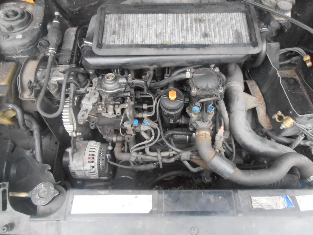

Pour la blague, et un visu des méfaits de la casse d'une courroie de distribution .....
La voiture est une ZX 1L9TD série Aura, de 340 000 bornes.
Une copine me l'a refilé après avoir pété la courroie, voici le résultat, j'ai ouvert histoire de voir, le moteur ne repartira pas !  Mr. Green
la bête avant dissection

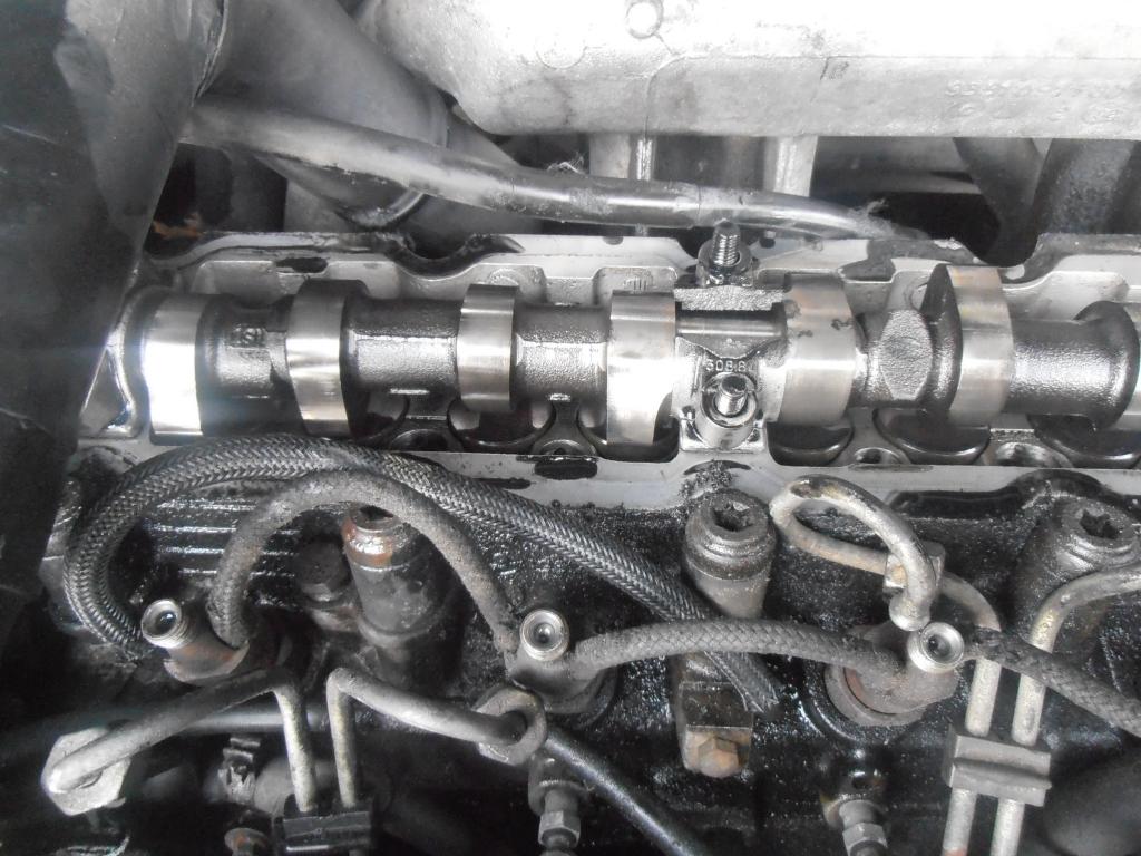

you comme c'est pas beau sous le cache !

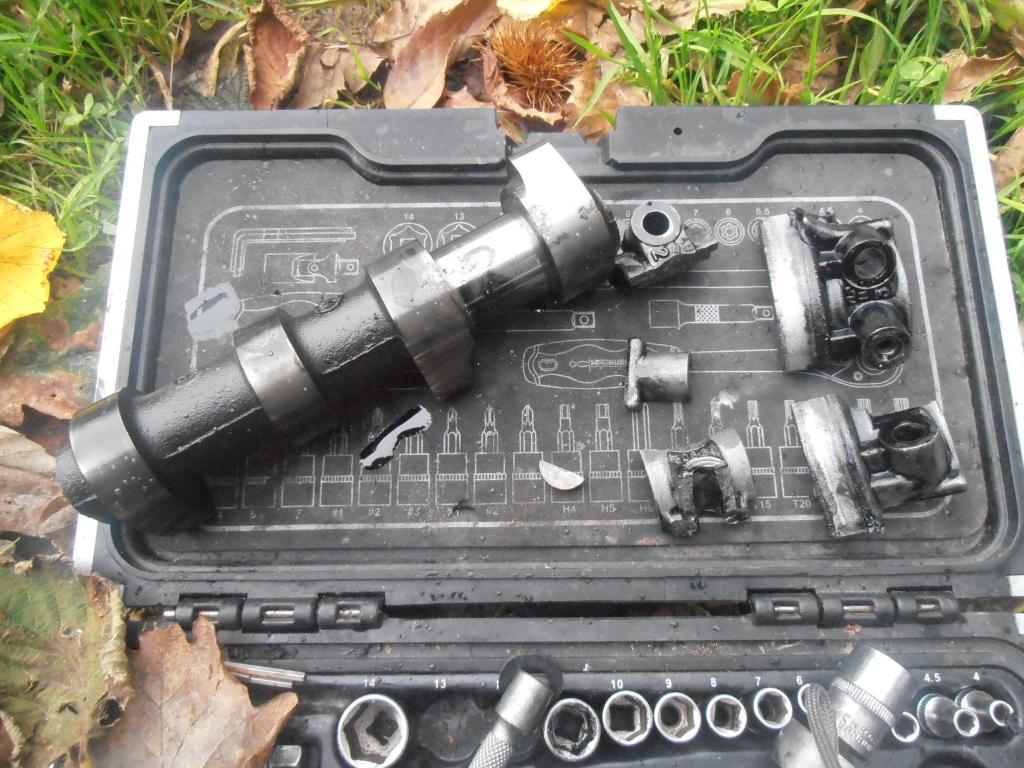

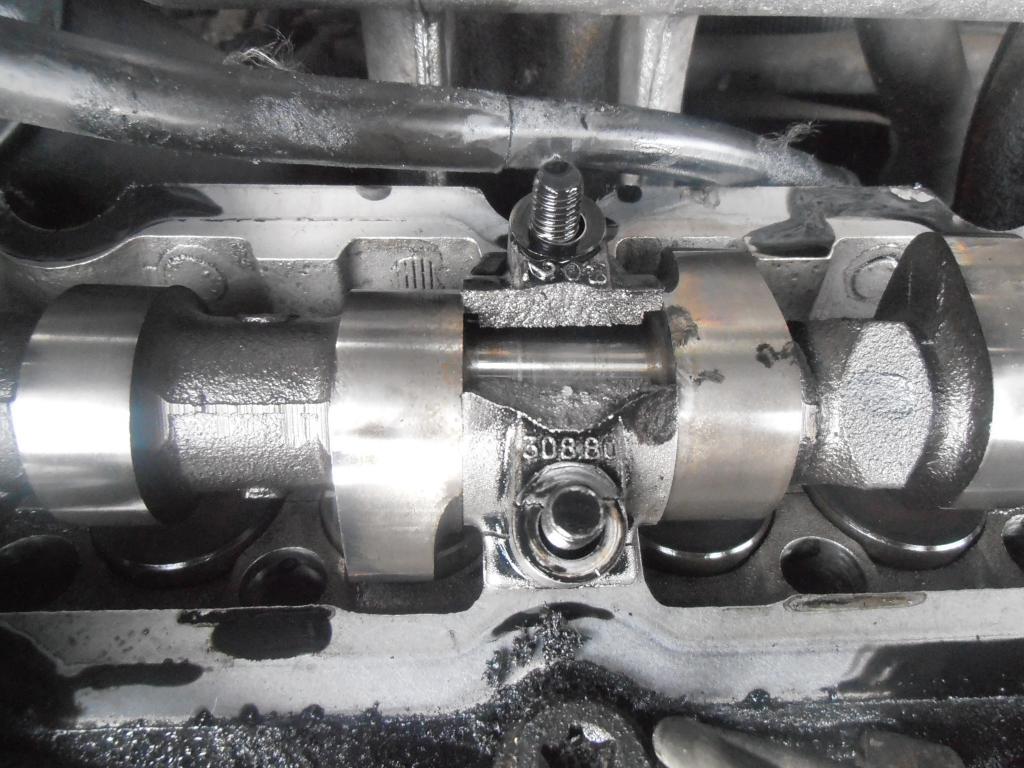

arbre à came cassé en deux endroits
les paliers ont bien morflé aussi :

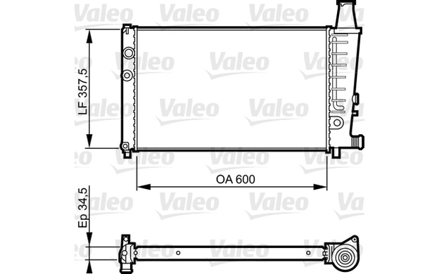

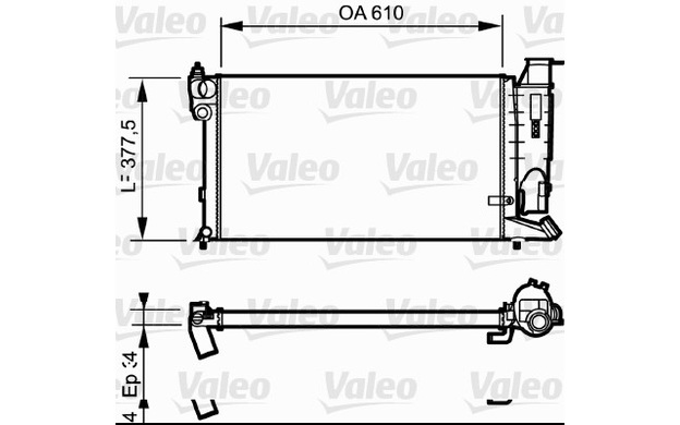

D'ailleurs est ce que qqu'un sait si les radiateurs sont compatibles avec les BX en 1l9 ? J'ai un pote qui en cherche un

il semblerait que certaine pieces soit identique,selon l'annee,vois ces info
http://www.planete-citroen.com/forum/archive/index.php/t-66360.html

Une distrib cassée ça fait des dégâts.
Entre le pliage de linguets et l'arbre à came, dur de restaurer le moteur.
A moins d'avoir des pièces et d'être courageux.

dimenssion radiateur zx turbo
ya pas un gros ecard ca doit rentrer
dimenssion bx turbo
sur les modele atmo il sont peut etre different
