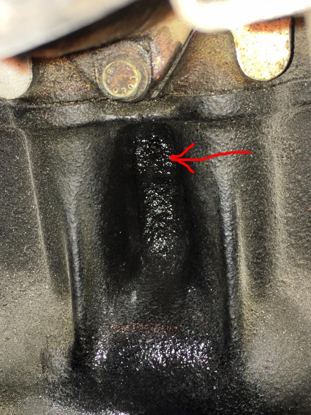

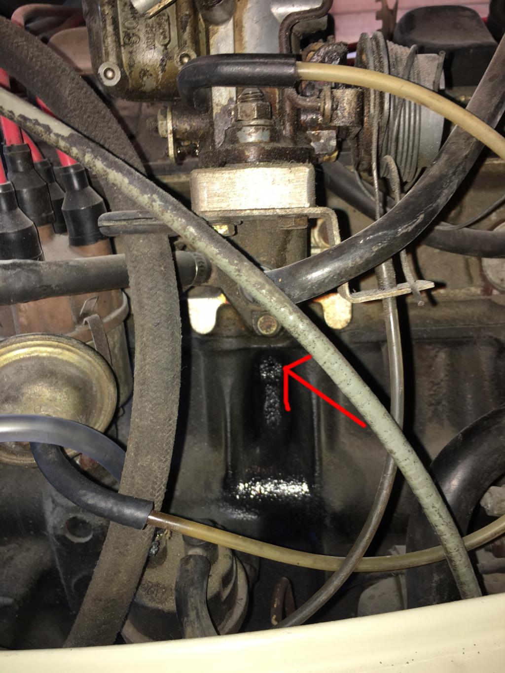

J'espère que quelqu'un peut m'aider ici.
D'un petit trou sur le moteur en dessous du carburateur qui coule de l'essence quand j'éteins mon moteur.
Est-ce normal ou y a-t-il un défaut?
C'est une année 1977 1.8 essence.

Je viens de fouiller la rta, je n'ai rien trouvé à propos de ce trou dans le bloc moteur.
Mais non ce n'est pas normal d'avoir de l'essence qui coule sur un bloc moteur chaud, à moins de vouloir en faire une torche roulante.
T'es sûr que c'est bien de l'essence??
Je ne sais plus comment est fait un carbu de J, mais si un trop plein s'écoule par ce trou et qu'il est en liaison direct à la cuve, c'est peut être un mauvais réglage du flotteur dans la cuve.

J'ai la même chose sur le mien, je sais pas à quoi cela sert.

+1 avec Bisdel
J'ai la même chose sur le mien depuis quarante ans, je sais pas à quoi cela sert.
Du coup, je vais regarder un peu mieux.

Sur le RTA du J7 essence, p23 "Préparation de la culasse"
"Vérifier que le trou d'évacuation d'essence (pissette) sur le carter-cylindres n'est pas obstrué et a un diamètre de 1 mm"
C'est la seule mention que je trouve, aucune description du fonctionnement
En cherchant, j'ai trouvé ça http://leclub40.o2switch.net/smf/index.php/topic,9239.msg78892.html#msg7889…
Ça a l'air d'être un dispositif pour ne pas noyer le moteur au démarrage.
