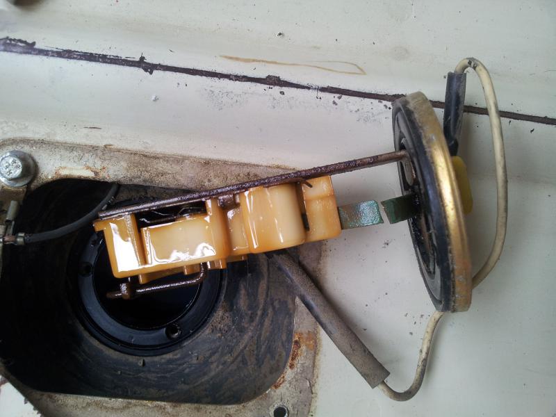

Pour commencer, une intervention sur ma jauge à essence:
D'après vous, si je soude (avec fer à souder et étain) un bout de cable électrique, voire une languette de pile 6V, sur la languette bleue cassée, est ce que ça peut le faire?
Merci

Tu peux tenter mais si ça marche pas, tu pourrais le faire avec une cosse double 8mm type femelle/femelle, pour relier les morceaux.

Hum je sais pas si ça tiendrait dans le temps avec le carburant...

Effectivement, je me posais la question de la tenue dans le temps d'une soudure dans un bain de gasoil, du coup la solution des cosses à sertir me plait bien...
merci pour la combine & vos avis.

ça marche dans l'essence, pourquoi pas dans le gasoil. sur la Matra murena les fils sont soudés; et quasi le meme  boitier de jauge..
