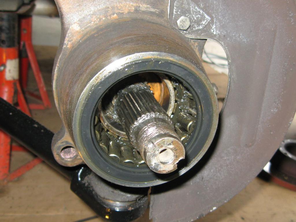

Bonjour, je suis en train de remplacer mes disques ... suivant le tuto en post-it.
Coté gauche, c'est OK. Coté droit, le demi-roulement extérieur s'est dissocié.
Il me semble avoir vu ce cas sur le forum, mais je n'arrive pas à retrouver le fil.
Quelle est la solution ?
merci.

Entre temps, j'ai continué mes investigations ...
Diagnostique
Le roulement avant démontage du moyeu ne présentait pas de jeu, ne faisait pas de bruit ...
en tirant le moyeu avec la méthode de Camarguais (ou une autre), on est dépendant de la bonne ou mauvaise volonté du joint spi ...

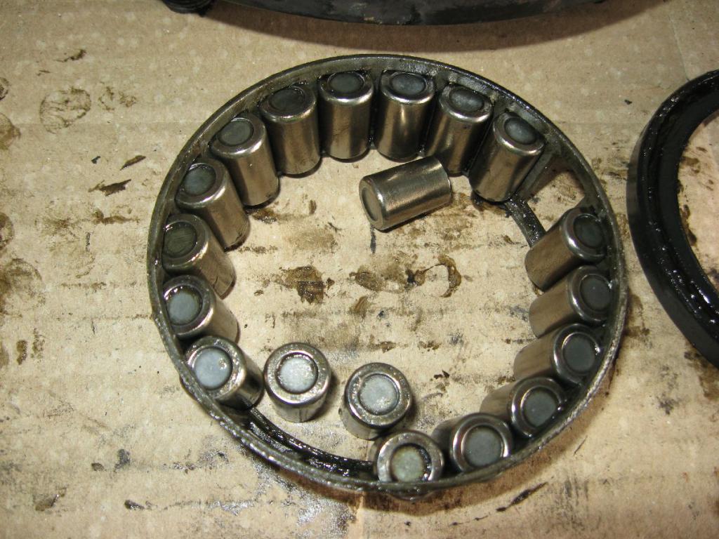

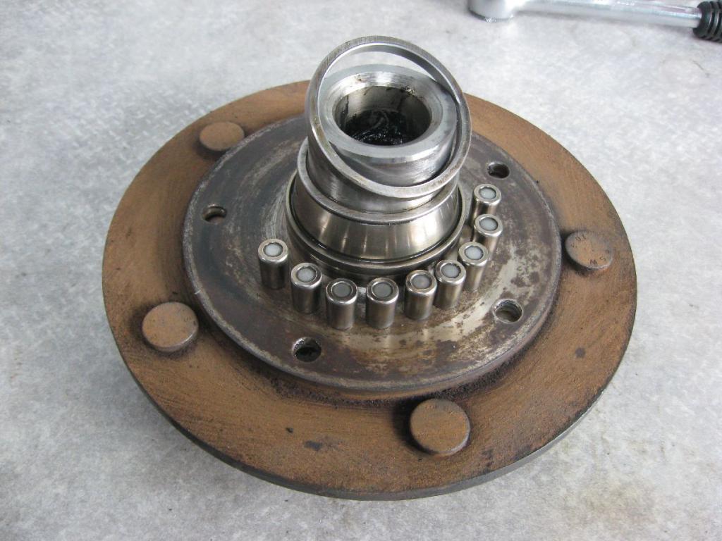

En continuant à visser, si le joint spi est bien collé, c'est le noyau du roulement qui vient et se disloque de la cage ... d'où le résultat.

La cage et les galets ...

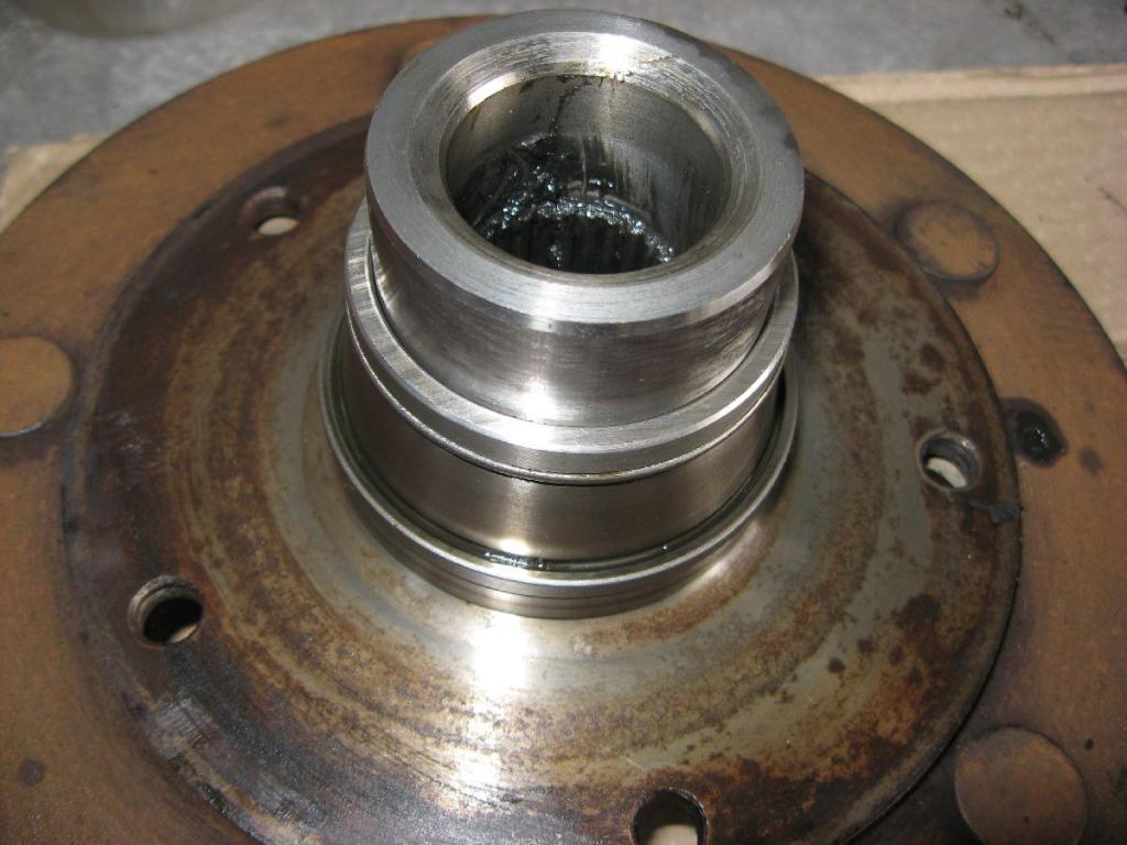

Le moyeu et le noyau ...

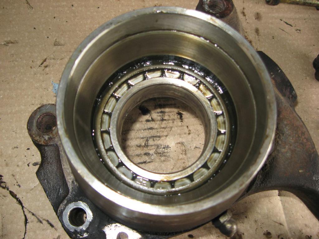

Le pivot et la cage du roulement ...
