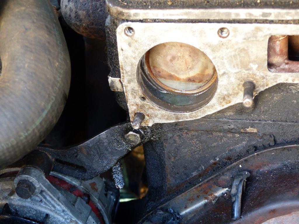

Bien reçu la pompe, mais je reste sur ma poisse ce mois ci, un des axes s'est cassé en serrant... Je suis bien là...
En photos :
L'axe...
Bon voilà, maintenant il faut que je trouve comment changer cette pièce, je suppose que c'est vissé dans le bloc ?
Messages: 5 845
MessagePosté le: Mer 19 Sep 2018 - 19:40    Sujet du message: Surchauffe : démontage/rénovation pompe à eau Répondre en citant
Oui vissé dans la culasse.
Avec une filière tu essayes de refaire un filet sur toute la longueur qui reste, et ensuite mettre deux écrous que tu serres ensemble. (l'un dans un sens l'un dans l'autre).
Ensuite tu desserres en t'aidant seulement du premier à partir de la culasse.
Sinon casser à ras la culasse et percer le bout restant et ensuite retarauder.

J'ai eu le souci sur ma 403, et sur un moteur de 403 que j'avais en rab. Sur les 403, c'est pas des goujons mais des vis avec une tête, mais le principe est le même, et le problème aussi.
Dans le second cas, il m'a suffit de tenir la vis qui posait problème avec une pince afin de la serrer fort et de la faire tourner pour la dévisser. C'est venu tout seul.
Par contre, sur ma 403, ça a été beaucoup plus complexe. On a dû aller jusqu'à percer et retarauder le trou dans la culasse, comme indiqué par Shinta85. Mais c'est difficile car la vis est en acier tandis que la culasse est en alu. Donc c'est dur à percer, mais dès que tu rippes tu rentres dans l'alu comme dans du beurre... C'est un copain qui est venu me le faire. Moi je n'y arrivais pas.
À ta place, je tenterais en premer la première méthode de Shinta. Mets du dégrippant avant.

Merci pour vos réponses, c'est bien ce que je pensais... J'ai essayé la méthode 1 aujourd'hui, j'ai trouvé une filière refais le filetage, mais ca n'a pas tenu, et un boulon et coincé en plus au fond...
Demain j'essaie de souder un boulon au bout voir, si je peux proceder ainsi
J'aimerai bien éviter le perçage je le sens pas çà...
Messages: 1 679
MessagePosté le: Jeu 20 Sep 2018 - 23:57    Sujet du message: Surchauffe : démontage/rénovation pompe à eau Répondre en citant
Bonne idée de souder un écrou au bout. Ça peut marcher.
T'as essayé de chauffer, aussi ? Avec précautions, pour ne pas risquer l'incendie...

MessagePosté le: Ven 21 Sep 2018 - 10:08    Sujet du message: Surchauffe : démontage/rénovation pompe à eau Répondre en citant
la soudure fait chauffer l'ensemble et bien souvent aide à débloquer
