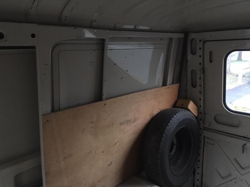

je suis à la recherche de renseignements sur la transformation d'un fourgon en vitré.
Je voudrais de préférence poser des vitres de J9 mais j'ai plusieurs questions.
Dans le fourgon à l'emplacement où je veux mettre des vitres il y a des renforts verticaux et je me demandais si on pouvait les enlever à conditions de les compenser d'une autre façon, mais laquelle?

PostPosted: Thu 13 Sep 2018 - 12:44    Post subject: Questions sur la pose de vitrages sur un fourgon. Reply with quote
Je viens de lire sur un forum que ce genre de montant au milieu des emplacements de baies vitrées étaient la pour éviter les vibrations de la tôle.
Vous en pensez quoi, on peut couper sans renforts ou pas?
merci
geraud
Posts: 6,090
PostPosted: Thu 13 Sep 2018 - 21:19    Post subject: Questions sur la pose de vitrages sur un fourgon. Reply with quote
Tu peux couper mais tu peux rigidifier l'ensemble en faisant un contrecadre à ta vitre qui sera soudé sur les montants d'origine restant.

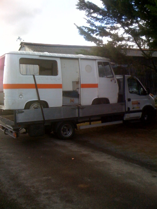

Posts: 6,090
PostPosted: Mon 17 Sep 2018 - 20:20    Post subject: Questions sur la pose de vitrages sur un fourgon. Reply with quote
Sur cette photo tu peux voir où elles étaient fixées.
La troisième et petite était sur la séparation cabine caisse.
Pour le reste, c'est au fond de l'atelier ,je peux pas te dire, im me semble que c'est du dépoli mais je ne suis pas sûr.
Je suis au Poiré Sur Vie.
