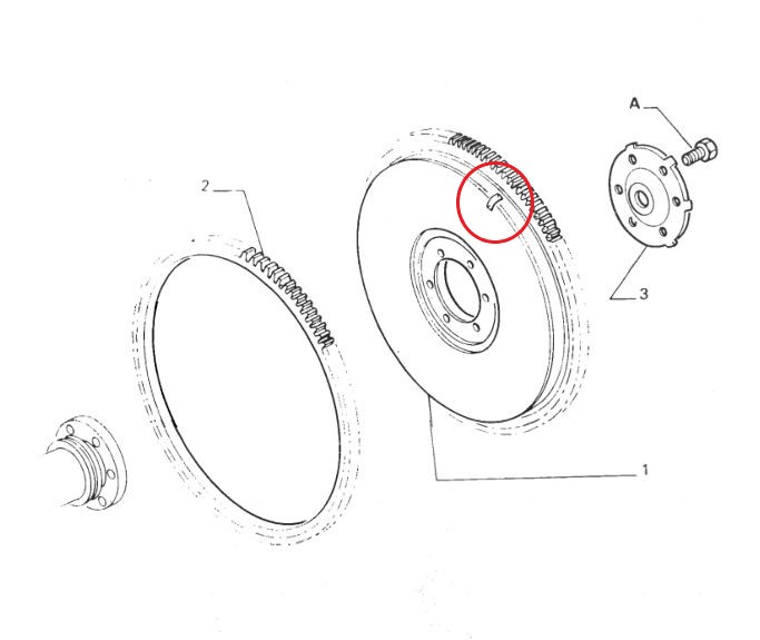

Sur la cloche d'embrayage, il y a un capteur de PMH (coté passager) qui se rapporte à la prise diagnostique "renault" de 12 contacts (il y a aussi le contact du rupteur sur cette prise) ; derrière ce capteur - sur le volant moteur - il y aurait un "repère PMH" pour influencer le capteur. Je n'ai pas de volant sous la main et je souhaite utiliser ce capteur. Quelqu'un connaît-il le sujet et a-t-il un volant sous la main ?
*pour une photo ;
*pour savoir si ce repère :
**est un trou (absence de matière) ;
**est un aimant ;
**est un matériaux amagnétique (acier doux, aluminium, ...)
Quelqu'un me propose un allumage électronique (capteur PMH, allumeur, bobine, module). S'agit-il du même capteur ? Peut-on changer un système à rupteur par ce système facilement ? Est-ce fiable ?

Une photo, c'est justement ce que je demande ...
Mais voilà une copie de la doc et de la partie qui m'intéresse ...

A mon souvenir, tu as en effet un trou il me semble pour passer une pige ou au pire un repère marqué sur le volant moteur.
Je ne sais plus où par contre, cependant pour le modèle allumage électronique ça se monte très bien, il faut juste bien le caler comme quand tu règles le plateau de rupteurs.
J'ai eu un j essence il y a une dizaine d'années donc excuse mes souvenirs flous...

Je me méfie car dans l'évolution vers le système électronique, il a eu plusieurs étapes ... 80, début du J9,82 et 86.
J'ai un modèle 82 avec un moteur XC7P.
Sur ce modèle il y a un capteur qui se rapporte à la prise diagnostique 12 broches "Renault".
C'est la première étape, celle des appareils de diagnostique et de réglage.
Ensuite il y a eu l'allumeur électronique en utilisant ce capteur.
Mon doute vient du volant moteur, pour savoir si c'est le même.
Ce qui me met la puce à l'oreille, c'est qu'il existe un système commercial 123Ignition avec une liste de compatibilité et le XC7P ne figure pas sur la liste. Et ces systèmes sont coûteux, donc méfiance ...
Donc, si quelqu'un a déjà ou testé ce système sur un XC7P (1600 cm3), je suis preneur !
