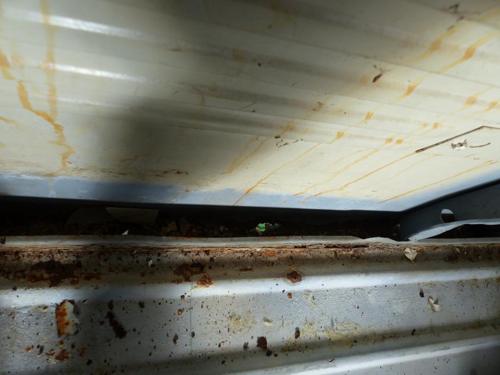

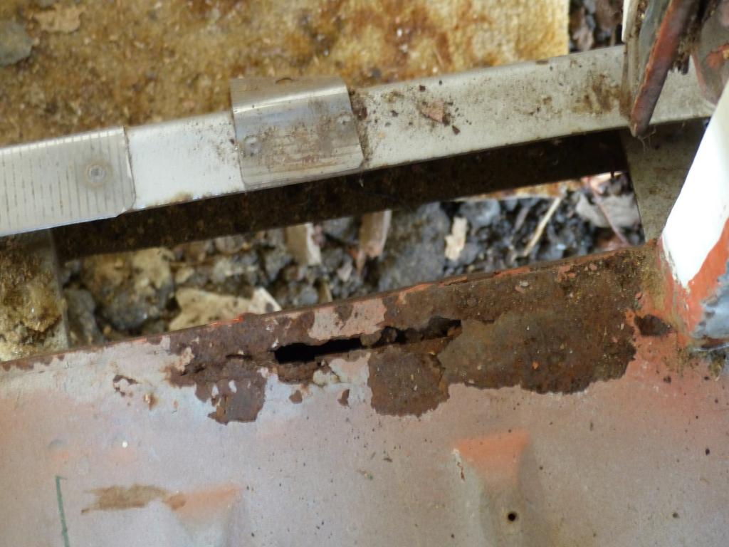

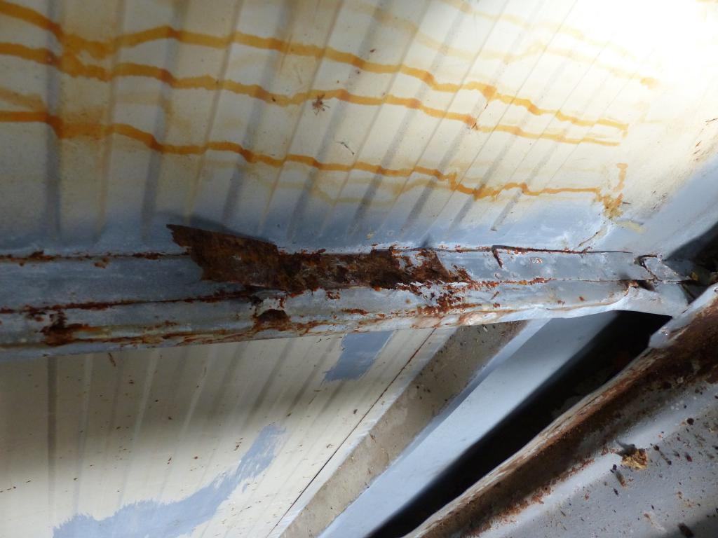

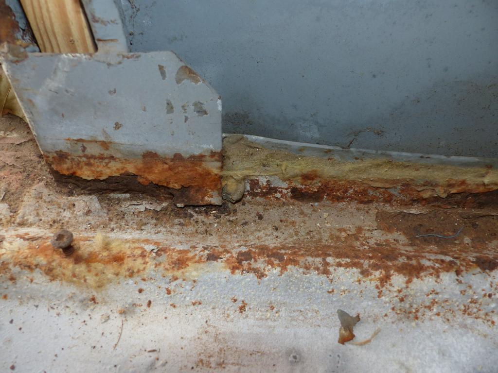

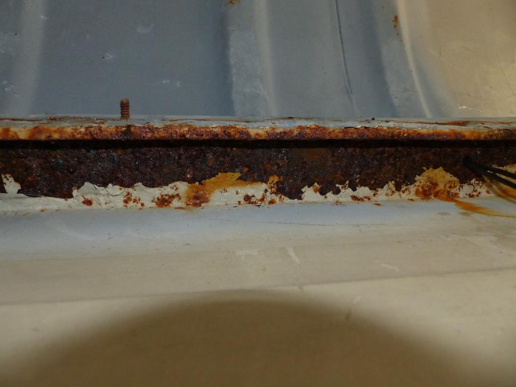

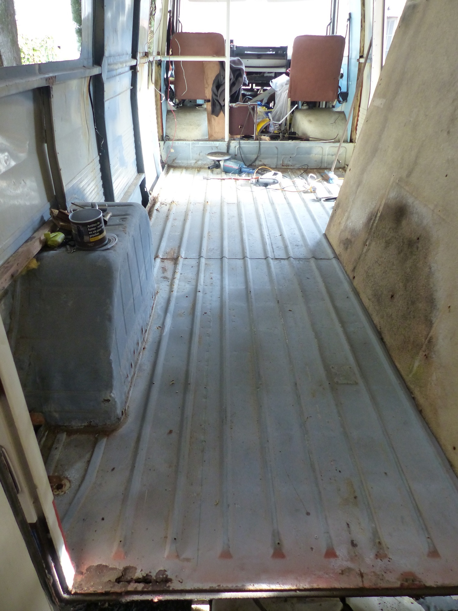

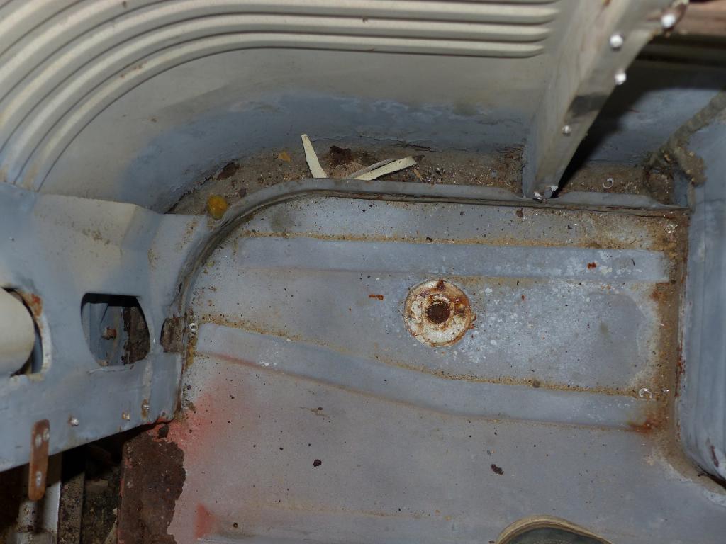

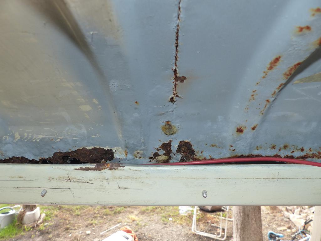

Phase 1 terminée, tous les meubles sont sortis, et le plancher aussi, il y avait aussi de la laine de roche au plancher.
Le plancher est correct dans l'ensemble un peu de rouille de surface mais ca semble solide.
Les gros dégats sont surtout coté gauche derrière la cabine (sdb) : bas de caisse, montant, et toiture complètement  pourri. Ensuite à gauche niveau bas de caisse et toiture aussi.
A l'arrière le montant gauche semble tordu et aussi le bas de porte qui est bouffé.
Au final, je m'attendais à ceci, il y a du boulot....

PostPosted: Tue 16 Oct 2018 - 19:08    Post subject: Restauration de "Merry" : Chantier d'hiver Reply with quote
Il est pas mal mûr quand même , pour le matos de Lidl, ça va pour deux trois bricoles mais vu ce qui t'attend investit plutôt dans du bon matos, enfin ce n'est que mon avis.

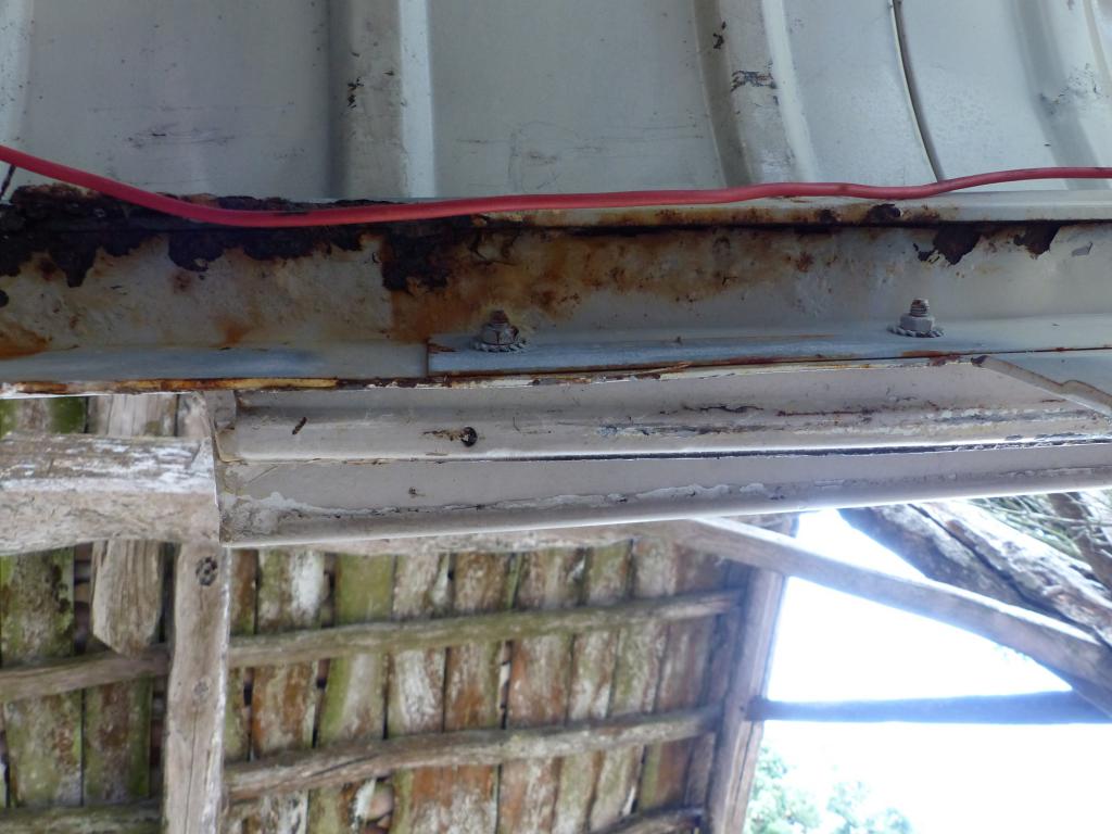

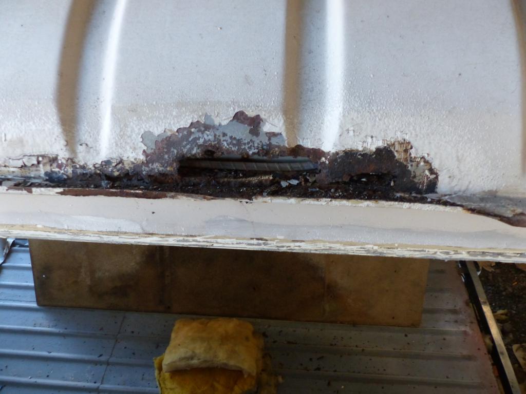

PostPosted: Thu 25 Oct 2018 - 15:19    Post subject: Restauration de "Merry" : Chantier d'hiver Reply with quote

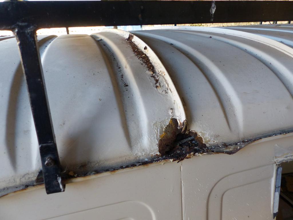

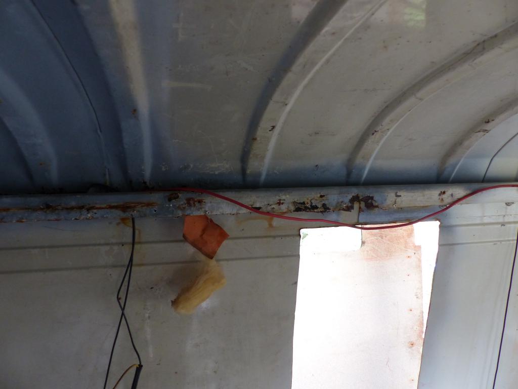

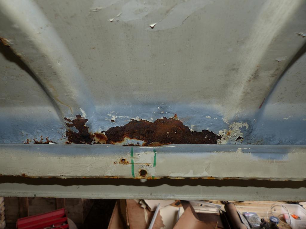

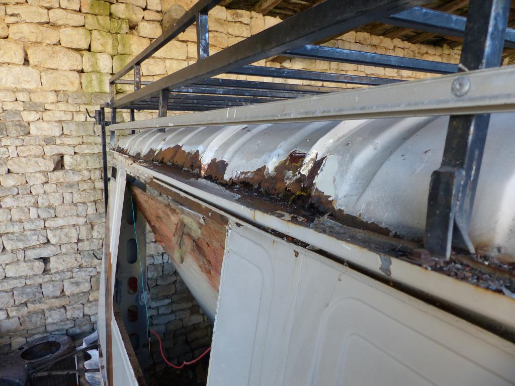

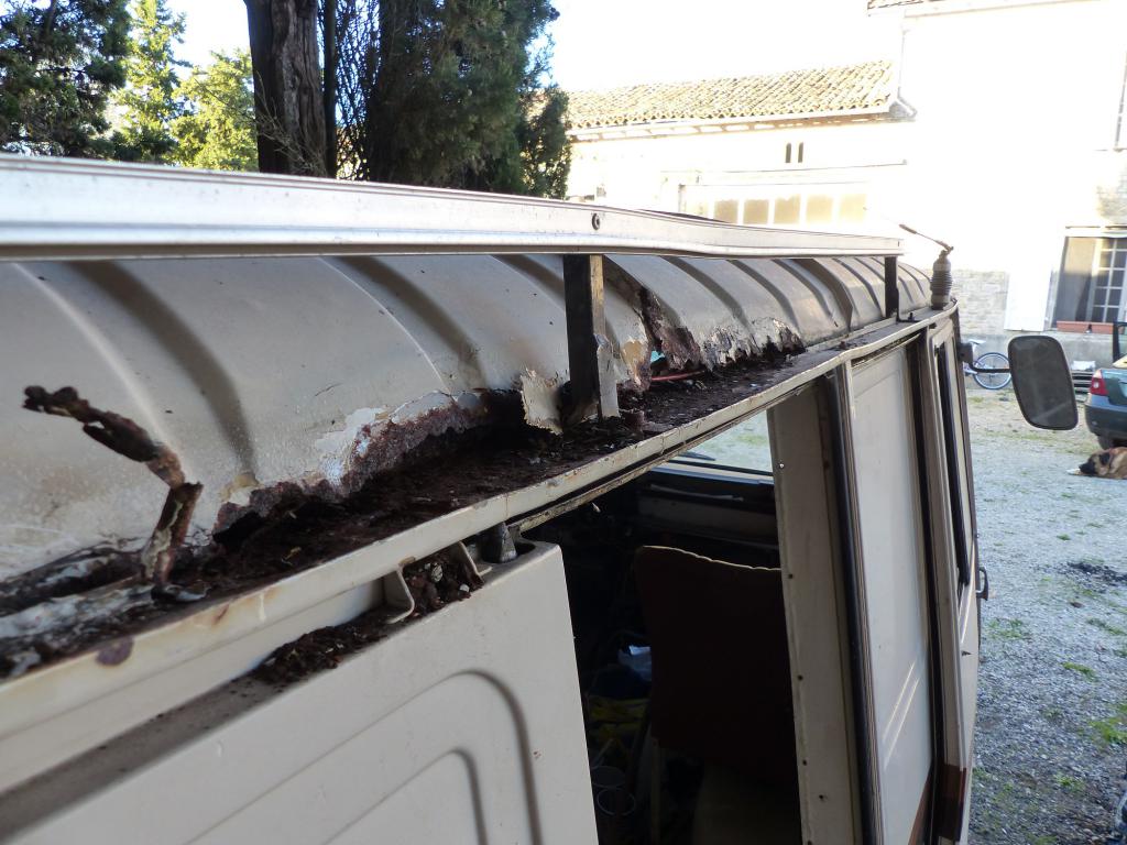

Hier j'ai attaqué les couches de choucroute du toit, histoire de mieux voir l'étendu des dégats. Au final, il y a du boulot sur la toiture et je pense que je vais attaquer par là. Je vais retirer les portes et les rails, la galerie et çà sera prêt.
5 gros trous repérés, 3 à gauche et 2 à droite, mais c'est quasiment toute la partie droite qu'il faut reprendre. Sous peu j'achète une ponceuse orbital pneumatique, et une bouteille d’apprêt phosphatant de restom, histoire de protéger la tôle une fois les soudures faites.
Posts: 6,303
PostPosted: Thu 25 Oct 2018 - 19:43    Post subject: Restauration de "Merry" : Chantier d'hiver Reply with quote
Outch, vraiment bien attaqué, plus que ce que je pensais, t'es un courageux.
Attention à ne pas brûler le faisceau électrique en faisant les soudures.

Jamais vu un toit dans cet état.
Il est resté des années sous des arbres avec de le matière s'entassant dans les gouttières ?

J'ai retiré la galerie ce jour et gratté l'arrière, une petite partie a changé ici aussi.
Demain je retire toutes les portes restantes.
Ensuite je vais sortir du garage les morceaux de toit, voir comment je vais procéder et si j'ai assez de longueur pour tout reprendre.
