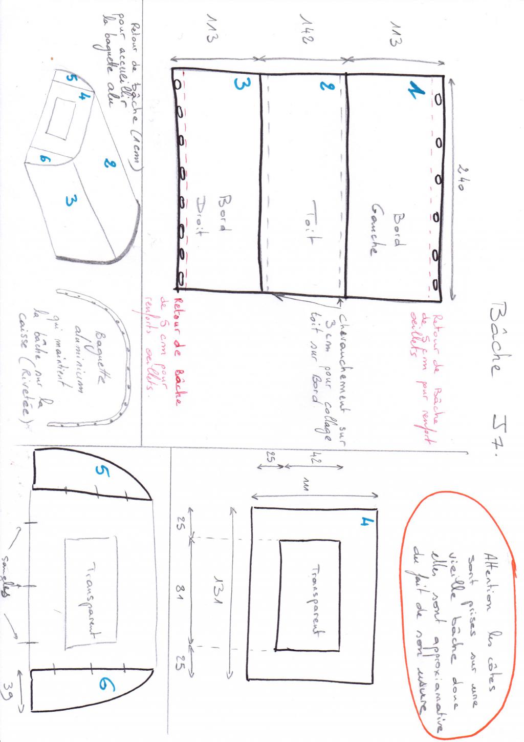

J'ai vu quelques postes de personnes qui cherchent une bâche pour leur J7. C'est malheureusement peu courant en bon état. Comme je vais faire refaire la mienne demain, j'en ai profité pour vous relever les côtes du mieux que je peux.
Attention, elle est vieille, déchirée… je ne garantis pas les côtes à 100%.
Il faudra certainement faire un montage à blanc pour être sûr du résultat.
De même, les parties arrondies à l'arrière sont plus de forme elliptique que circulaire donc je ne sais pas comment mesurer ça.
Si ça peut servir à quelqu'un.
Pour ceux qui sont à la recherche d'une bâche mais qui ne se sentent pas de la faire eux-mêmes, j'ai fait appel à Bâches Languedociennes.
Il a accepté de me faire ça.
Je vous mettrai les photos du résultat après avoir récupéré le camion.
