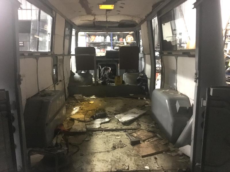

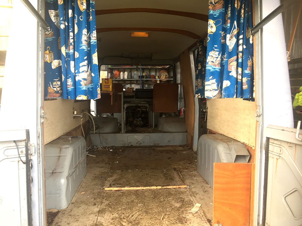

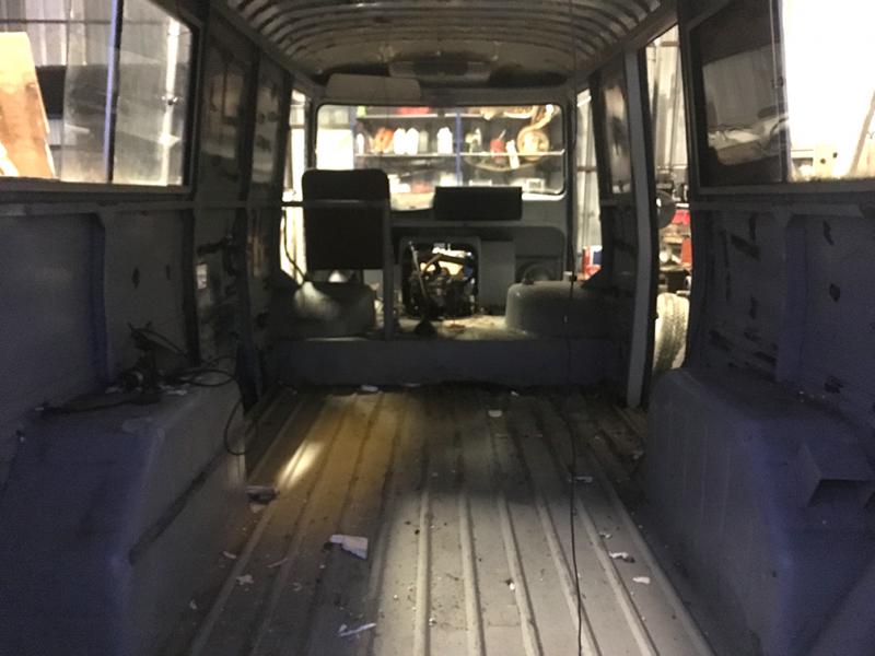

ETAPE 1 (le jour où tu es fière de toi, alors que tu as fait le plus simple )
Apareil photo pourri vous êtes prévenus :

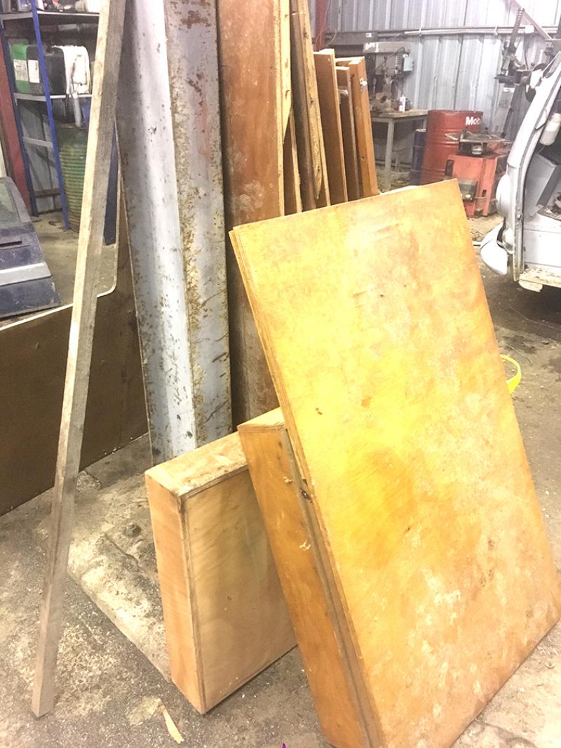

Je conserve les planches encore utilisables
Enfin l'isolant, les planches d'habillage étaient rivetées !
Ca en fait des kilos de merdouilles à jeter !
Enfin tout nu Smile
L'étape 2 est en cour, encore quelques durites à débrancher et le moteur sera dehors. Des nouvelles très bientôt !

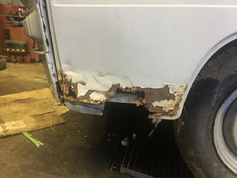

Oui d'ailleurs, la base est hyper saine, les passages de roues sont parfait, j'ai découvert de la rouille perforante sur le toit, mais rien de grave. Un peu de choucroute aussi au niveau de l'arrière droit. Franchement, c'est une base excellente !

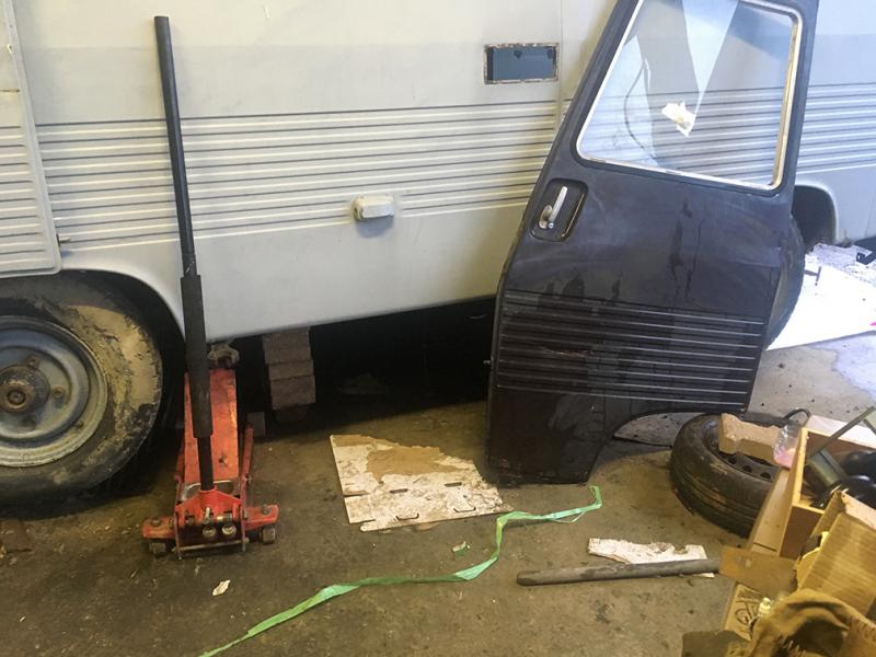

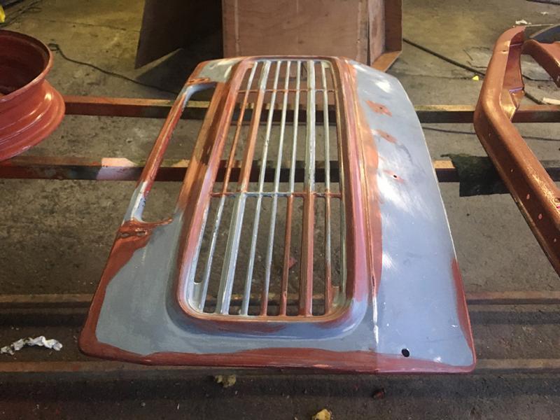

La calandre redressée, rouille traitée.
La porte bien abimée :
La porte du donneur sain, je vais découper uniquement le bas, car je veux conserver les détails de la porte d'origine.
