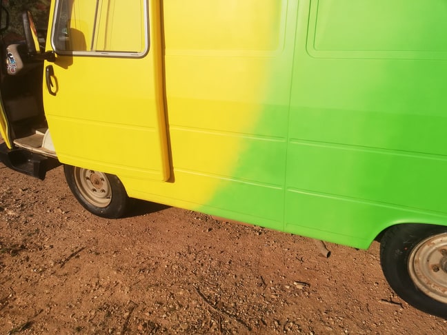

Passage au traitement anti-rouille et  la peinture pour une teinte plus fun  Okay

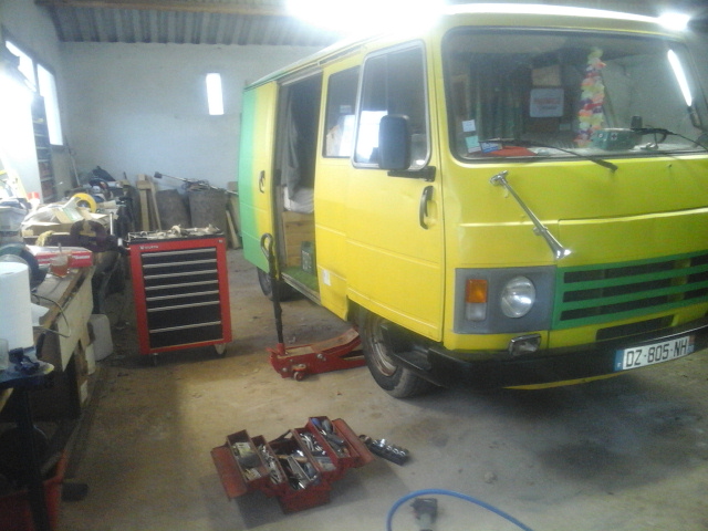

Voila voila ! La suite des événements , changement disque , plaquette , nettoyage des étriers , remplacement des biellettes de direction , vidange boite moteur et des 4 pneus ! A +

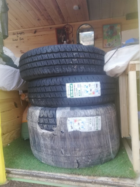

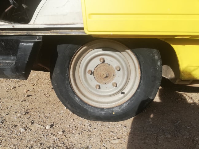

PostPosted: Sat 9 Mar 2019 - 16:16    Post subject: La jannine ! Reply with quote
hop hop ça avance , nouveaux pneus , merci à tous pour les conseils pour le choix  Okay

PostPosted: Sat 9 Mar 2019 - 20:37    Post subject: La jannine ! Reply with quote
ça commence à être sérieux avec de nouvelles chaussettes. Mr. Green

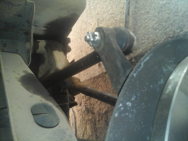

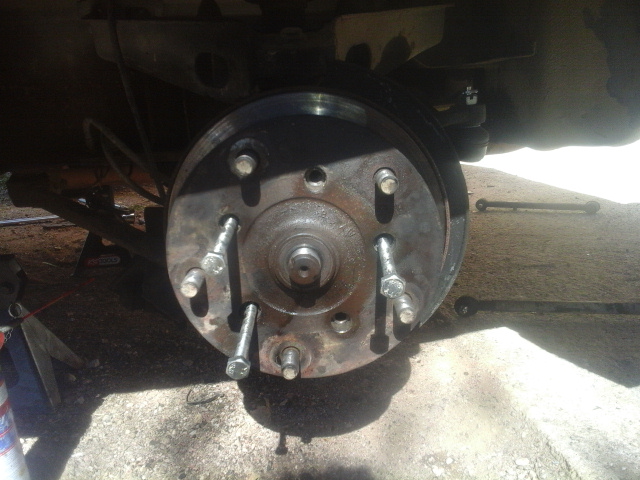

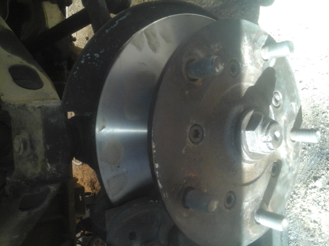

Voila j'ai pris mon courage ( et j peu vous dire que j'ai mal partout  Mr. Green  ) mais  tout et changer !!
biellette
nouveau disque et plaquette
un grand merci pour cette technique :  Okay Okay
Seul bémol les étriers sont à remplacer du coup début du mois échange standard !
Posts: 6,321
PostPosted: Sat 16 Mar 2019 - 21:11    Post subject: La jannine ! Reply with quote
Très bon choix de remise à neuf pour être tranquille.
La technique fonctionne aussi pour les tambours. Okay

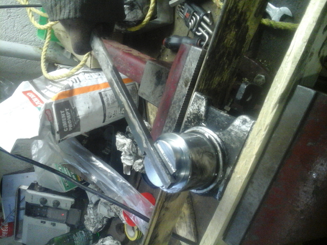

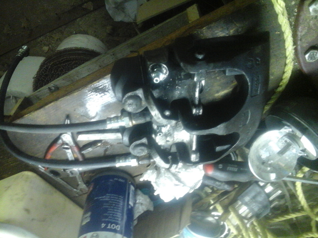

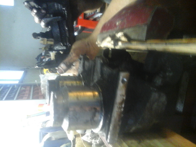

Je devais commander des nouveaux étriers , et au final sur les conseils de J de peugeot ( excellent service client ) et avec l'aide sur le très bon tuto du forum  je me suis lancé dans la restauration de ceux d'origine !
Les pistons d'origine était dans un sale état je les ais donc remplacé au passage (  une misère pour les sortir obligé de forcer avec la pince étau )
Brossage remplacement de tous les joints, pistons , durites et bouchons de purge
L'outil fait maison pour enfoncer les pistons  Okay
Résultat j'ai découvert que mon camion pouvait effectivement freiner et pas seulement ralentir à son bon vouloir.  Mort de Rire
