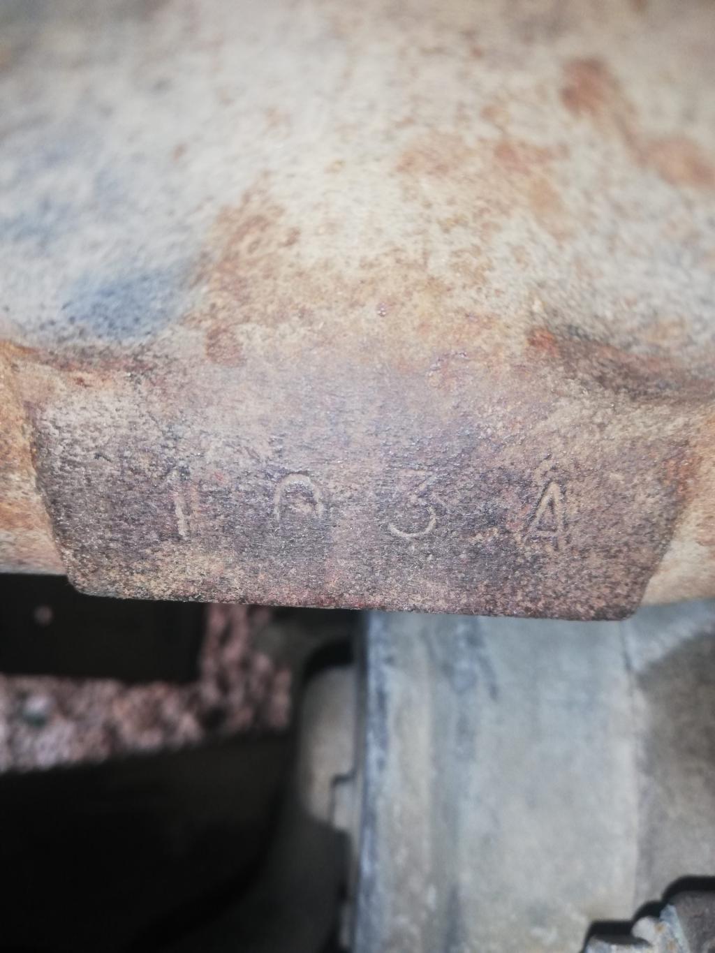

A l'endroit indiqué j'ai ça , mais ça me paraît un peu petit pour un numéro de série moteur , je préfère vous demander pour éviter de voir mon dossier retourné ...
il s'agit du bon ?

Sauf erreur c'est pas le bon, il me semble que c'est le type moteur donc "103" pour le 1.6l XC7P.
Il me semble qu'il est sur un ergo au dessus du carter coté boite ou moteur je sais plus. J'ai fait des photos dans un sujet de démontage du J blanc/bleu.

Shocked Shocked je m'arrache les cheveux , sur l'endroit du numéro de série y a bien 103A et sur la patte du carter j'ai juste rien  , là je sèche help me les jjste il ne me manque que ça pour mon dossier carte grise collection. ><

oui je me doute , je ferait des photo plus détailler demain mais je peu certifier cas l'endroit ou il devrait ce trouver j'ai juste 103A qui correspond au code du model moteur don xc7p ... je me demande si ca peu être un échange standard de chez peugeot ?

yop ,je viens de faire le tour du moteur et je confirme , y a rien à part ce 103A je vais contacter la FFVE savoir s'il y a un autre recours car là je ne vois pas d'autres solutions je vous tiens au courant , merci.  Okay
