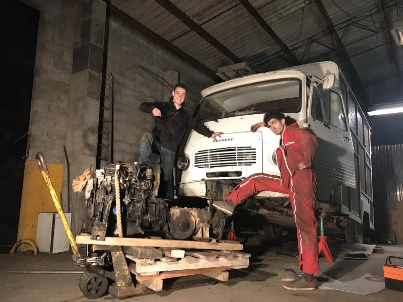

Moi c’est Guillaume, j’ai 24 ans, je viens de récupérer un J7 bétaillère carrossé Gautron, caisse bois,
Je le présenterai lorsqu’il sera en état dans la section qu’il faut, pour l’instant il est sur la table d’opération 😂
Je travaille dessus avec un ami d’enfance, qui lui est tout aussi passionné que moi voire plus d’ailleurs, qui s’appelle Clément et a 23 ans.
Bonne journée,merci pour le forum, ça nous fait avancer comme pas possible sur les réparations!!

Bienvenue, et bien joué pour la dépose.
Maintenant, la repose. :-)
Il a quoi, ce moteur ?

Salut Adrien,
Il avait besoin d’un bon coup de nettoyage, changer le joint de culasse qui était un peu mal à l’aise et aussi l’embrayage,..
En ce moment la culasse est partie chez le spécialiste pour voir s'il fait faire un surfaçage, sinon c’était plutôt pas trop mal à l’intérieur
Puis c’était aussi pour nous l’occasion d’ouvrir notre premier moteur, c’est surtout ça qui nous a poussé à nous lancer, et on le regrette surtout pas.
Si on doute sur quelque chose nous avons tout les deux des connaissances pouvant nous aider, ce qui est pas négligeable lorsque nous entreprenons une telle chose 😅
