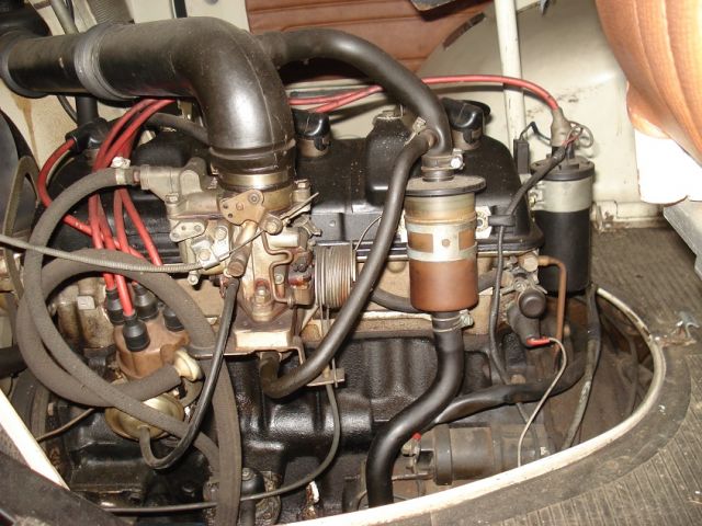

Voila hier je m'y suis mis de suite sur ce moteur….un peu peur maintenant , ce matin j ai constaté que les cylindres avaient laissé passer les deux litres de gasoil et le litre acétone que j'avais mis dedans , mais pas bouger d'un pet…
Voici comment j'ai trouvé en dessous du cache culbu.
Alors ce n'est pas vraiment de la rouille, c'est une poussière collante d'huile séchée lol

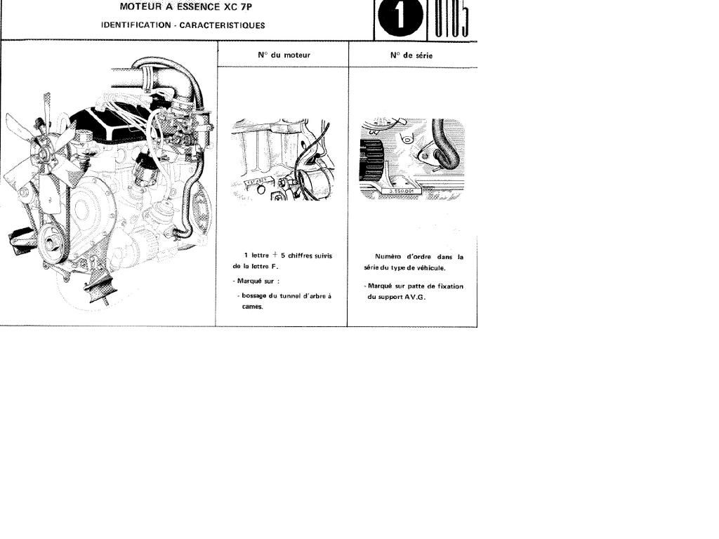

Quelqu'un peut me dire quelle est le numéro de mon moteur?
Où trouve t-on cette indication?

ventilateur debrayable ou direct ? vue comme ca on dirait le même que moi , x7cp 1.6L

Joli achat, oui c'est bien un 1,6l XC7P, +1 avec Shinta, refait le, change tout les joints, et aussi occupe toi du circuit de refroidissement, surtout le radiateur.

Pour les numéros j'ai pas trouvé à ces endroits ..bon
Besoin pour commander les pièces.
