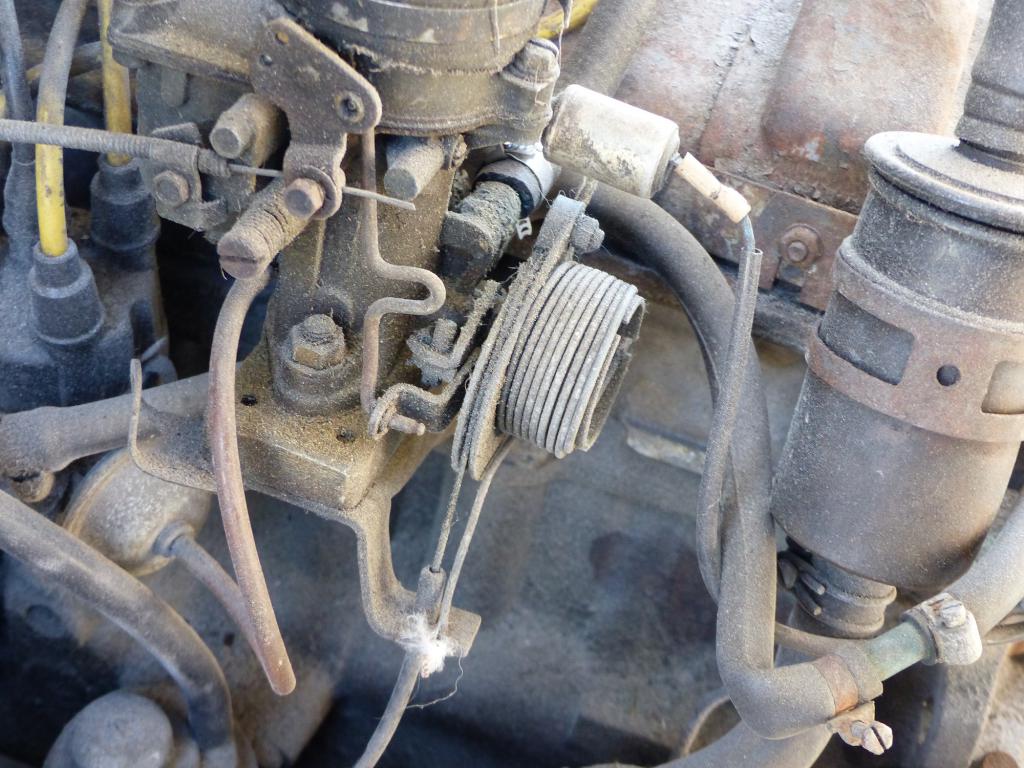

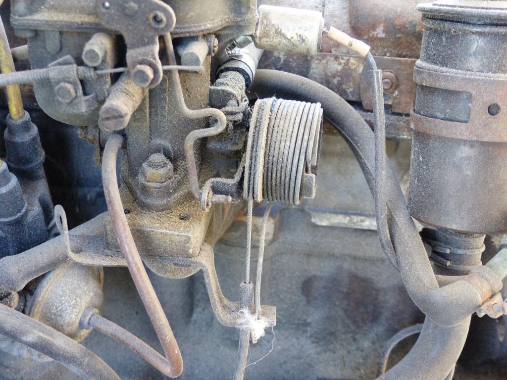

Hello à tous.
Qui aurait une photo du système d'accroche du câble  d'accélérateur, au carbu?
J'ai du perdre quelque chose dans un carton je n' ai plus que la vis .....cela tient t'il entre deux rondelles?

Oui comment est accroché le câble sur le carbu

Re,
Je te fais une photo de mon mien dans la matinée.

PostPosted: Mon 15 Jul 2019 - 14:31    Post subject: moteur j7 bloque Reply with quote
Hello free 23 as tu pu faire la photo? Merci a toi
Posts: 372
PostPosted: Mon 15 Jul 2019 - 16:14    Post subject: moteur j7 bloque Reply with quote
Voilà les photos du cable d'accélérateur : une en repos une accéléré à fond.
