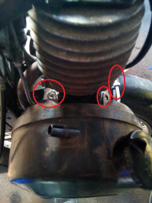

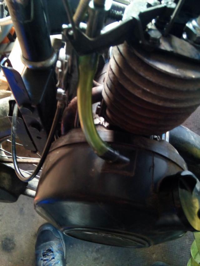

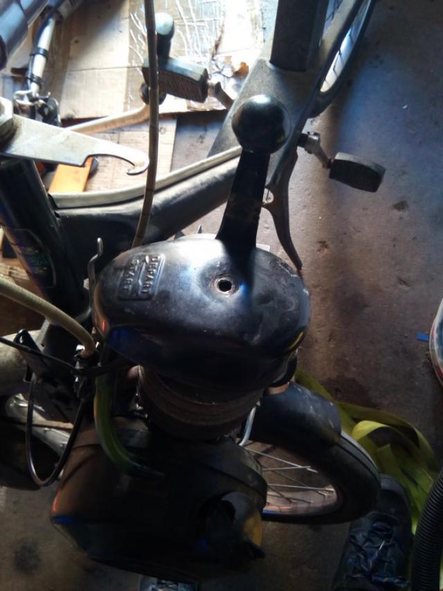

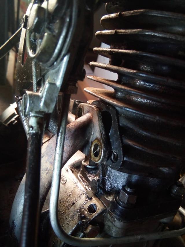

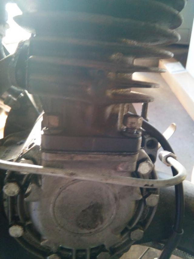

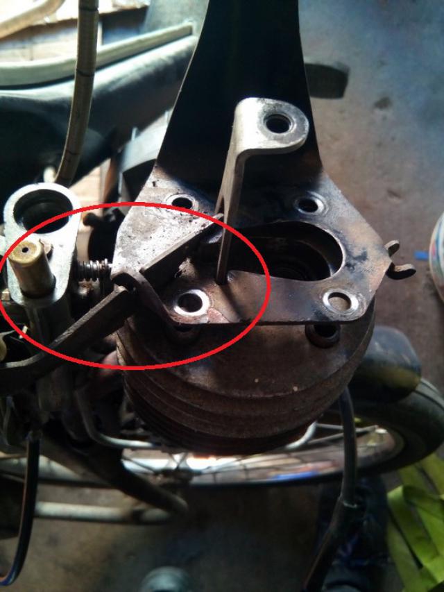

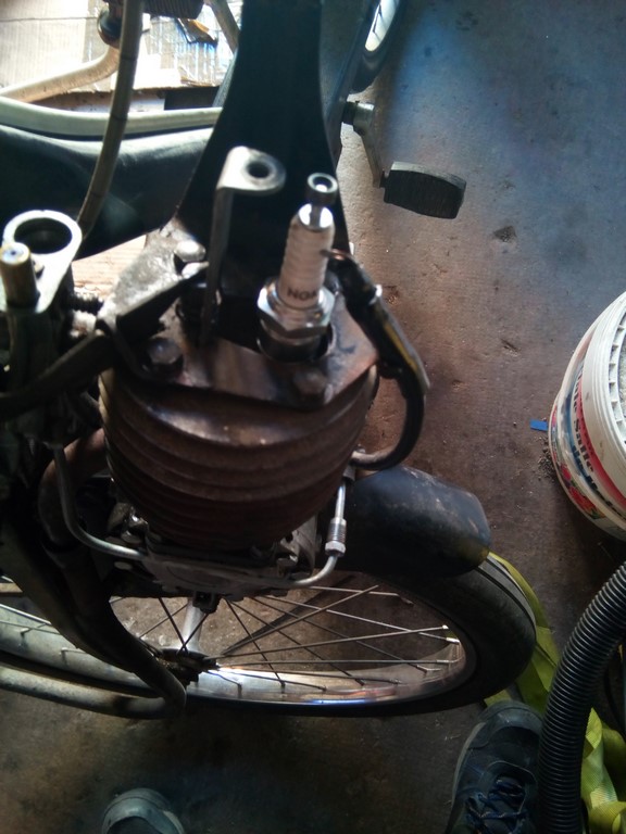

Allez hop, on change le joint d'embase du cylindre (2.70 euro).
On enlève le capot et filtre à air:
Enlever le tuyau de trop plein:
Enlever le réservoir d'essence mélange.(il y a une vis aussi dessous)
Enlever la bougie:
Enlever le sélecteur de vitesse (point mort----> à fond) et la commande de compression.
Déconnecter la pipe d'échappement/admission:

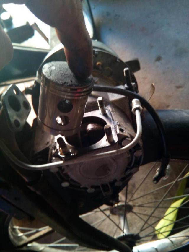

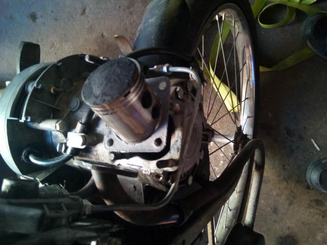

Déposer le cylindre:
Observer la taille du monstre (1/100 ème de piston de J au moins lol)
Mettre le joint neuf et tout remonter.
