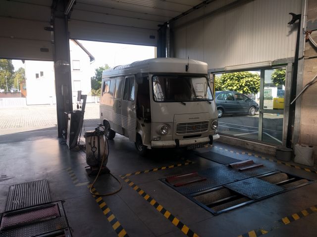

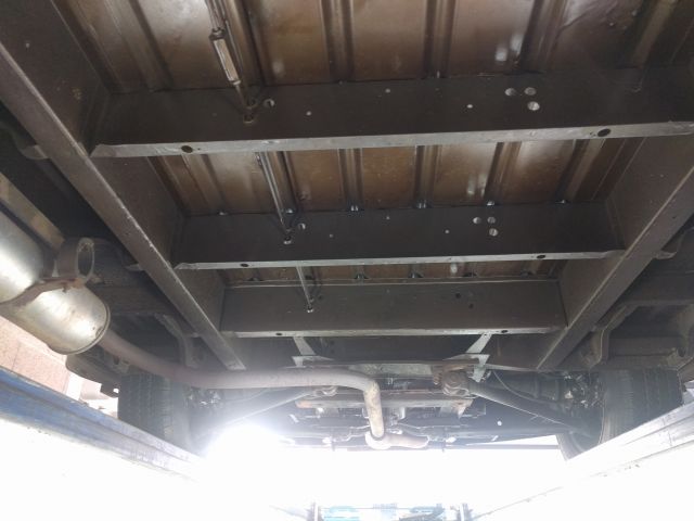

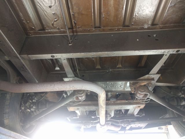

yesssss   contrôle effectué et complètement vierge... le contrôleur a même appelé ses collègues pour faire voir ses dessous ….car il n'en a jamais vu dans un état proche du neuf ...content
les dessous..
Autre bonne nouvelle...si lors du ct vous n'avez pas un de ces trois éléments : literie ou gaz ou table  pas besoin de carte grise camping car se sont les textes ...bah prochaine étape Okay
